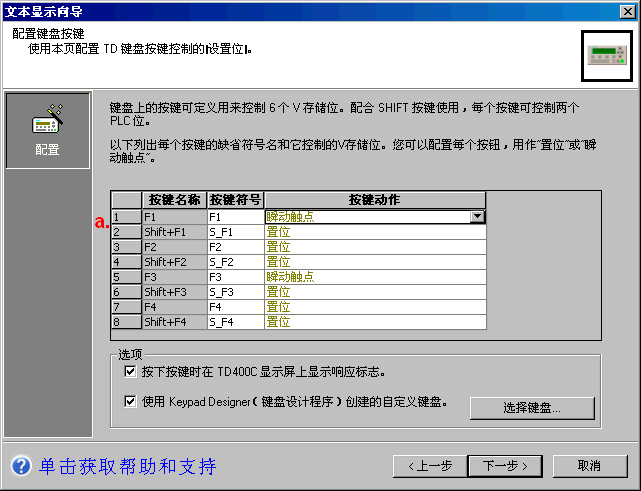

第二步: 配置 TD 400C 自定义的 “设置位”功能键(相当于F功能键)
图 3. 导入自定义键盘后定义其他按键为置位或脉冲功能
  1. 在 TD400C.td4 这个例子中,已经把缺省的 F1(Shift+F1) - F8(Shift+F8)中的 4 个按键定义为 TD 400C 的系统功能键,因此还剩下 4 个键可供用户程序使用。剩余的 4 个设置位功能键,加上 SHIFT 组合键功能),还可提供 8 个设置位功能键直接控制 PLC 中的数据位。每一个键都可以单独设置成置位瞬时接通功能。键的符号名可以自己定义,这里沿用了缺省符号名。
注意:TD 400C 不需要用户为设置位功能键分配地址,向导将自动为其分配 V 区的地址。如果用户重新修改了向导,可能会引起已分配的置位功能键地址的改变,用户在逻辑编程时需加以注意。
TD 400C 上 的功能键的地址(及其符号名)可以在 Micro/WIN 相关的符号表标签(如 TD_SYM_x )中查看。
图 4. 使用自定义键盘后的 TD 符号表
可以发现用户程序可用的键要比不使用“自定义键盘”时要少,这是因为在 TD400C.td4 这个例子中,有 4 个键被“自定义”为 TD 功能键了。通过导入 .td4 文件,功能键的定义也被保存在 Micro/WIN 最后生成的数据块中,并将被下载到 CPU 中。
