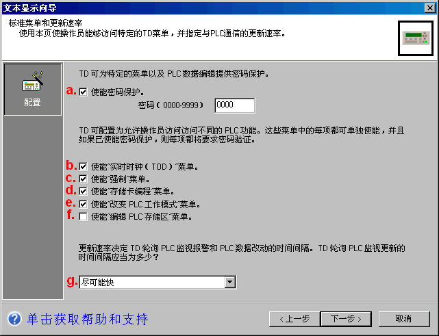

第一步: 选择及定义TD的功能和数据更新速率
图1. TD 400C 功能定义
  1. 使能密码保护功能,设置的密码为 4 个数字,不能设为字符。此密码用来防止未经许可的对 TD 400C 系统菜单的操作,以免随意改变地址、通信速率等设置。
  2. 使能 TD 400C 上对 PLC 中时间的设置功能
  3. 使能 TD 400C 上对 PLC 中 I/O 点强制功能
  4. 使能"存储卡编程"菜单,用户可使用此功能将 PLC 中程序拷贝到外插在 PLC 上的存储卡中
  5. 允许改变 PLC 模式,使能此功能后,用户可以利用 TD 400C 启动或停止 PLC 。
  6. 使能编辑 PLC 存储区功能,使能此功能后,用户可以利用 TD 400C 修改 PLC 的 V 存储区的数据。
  7. 选择 TD 400C 轮循 PLC 的数据及报警的更新时间。

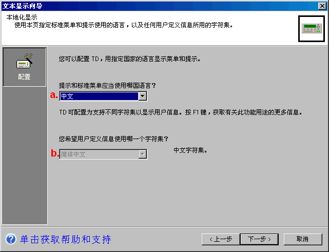

第二步:设定语言及字符集
图2. TD 400C 语言及字符集定义
  1. 设定菜单及提示语言
    这里设定的TD 400C 本身的系统菜单等界面显示语言。
  2. 设定用户定义信息的字符集
在这里设置用户菜单、报警消息的语言字符集。如果想显示汉语消息,必须在这里设置汉字字符集(也是缺省设置)。

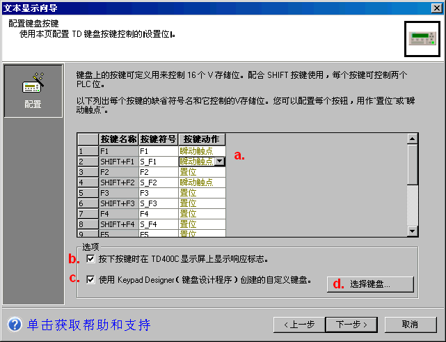

第三步:配置键盘按键
图3. 配置键盘按键
  1. 加上SHIFT组合键功能,TD 400C 上可提供16个系统功能键直接控制PLC中的数据位。每一个键都可以设置成置位瞬时接通功能。
    注意:
    TD 400C 不需要用户为功能键(F1-F8)分配地址,向导将自动为其分配V区的地址。如果用户重新修改了向导,可能会引起已分配的功能键地址的改变,用户在逻辑编程时需加以注意
    TD 400C 上 的功能键的地址(及其符号名)可以在 Micro/WIN 相关的符号表标签(如 TD_SYM_x )中查看
  2. 按下按键时在 TD 400C  显示屏上显示响应标志,便于用户确认按键操作。
  3. 用户也可以选择使用 Keypad Designer (键盘设计器)创建的自定义键盘。
  4. 选择自定义键盘文件按钮。
只有 c. 项使能后,才会出现此按钮。
只有选择了 c. 选项,才是使用了 TD 400C 的“自定义按键”功能。所谓自定义按键,就是改变缺省按键布局的按键功能分配,或者改变缺省情况下的按键名称,或按键符号。对于用户程序来说,缺省情况下的 F1 - F8、Shift+F1 - Shifit+F8 本来就可以由用户分配其在用户程序中的功能,可以说这也是“自定义”。这和没有自定义键盘功能的 TD 200 是一样的。如果项目中不需要改变功能键定义或符号等,自然不必自定义键盘。

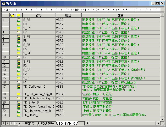

使用“自定义键盘功能”
以下为不使用“自定义键盘”功能时的 TD 400C 符号表
图6. TD 400C 符号表
