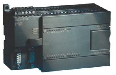

      第一次使用S7-200时,需要准备硬件有:S7-200CPU,如CPU224XP(订货号:6ES7 214-2BD23-0XB8)

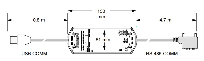

      编程电缆 PC/PPI电缆(订货号:6ES7 901-3DB30-0XA0)

      1. 连接编程电缆
      将编程电缆的USB口侧插在电脑上,DB接口插在PLC的PORT0或者PORT1上。然后将PLC的模式开关设置为STOP。
