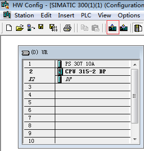

打开硬件组态,选择下载

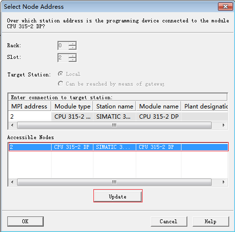

在Select Node Address窗口中点击View/Update按钮,在可访问的节点中会出现该CPU,选中该CPU点击OK即可完成硬件下载

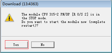

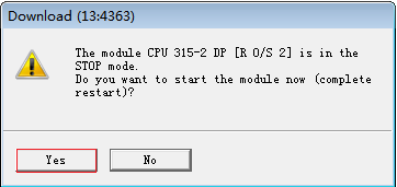

下载完成后,提示需要重启,点击Yes重启

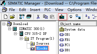

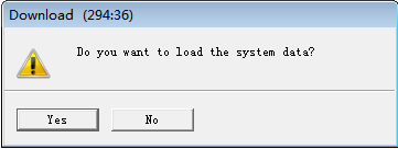

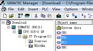

下载程序块
在项目树中选中Blocks,点击下载可将程序块下载至PLC
下载完程序块,最后会弹出提示框询问是否下载系统数据,系统数据即硬件组态,之前如果已经下载了硬件组态,可以选否,不再重复下载
如果只想下载一个或几个程序块,可以单独对其选中进行下载,按住Ctrl或Shift选择多个程序快,如选择下载FB1和FC1

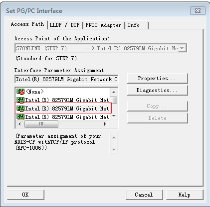

通过以太网接口下载
带有以太网接口的CPU可以通过以太网线进行下载
强烈推荐观看指导视频:如何使用以太网卡给300 CPU下载程序

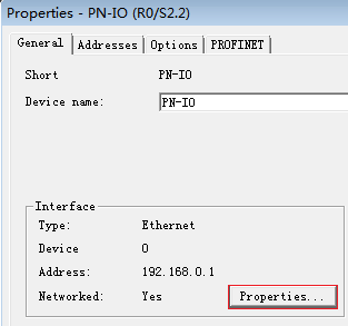

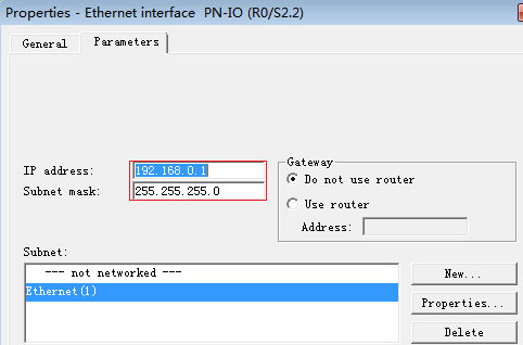

(1)设置IP地址
硬件组态界面,双击PN-IO
设置IP地址,与编程电脑设置在一个网段,如本例中192.168.0.1
(2) 连接网线,设置PG/PC接口
接口参数选择当前网卡.TCPIP.1,如本例中Inter(R)82579LM Gigabit Network Connection TCPIP.1
(3)下载硬件
点击下载

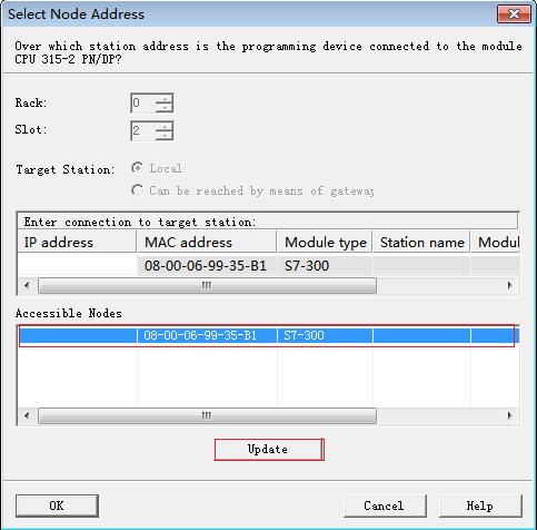

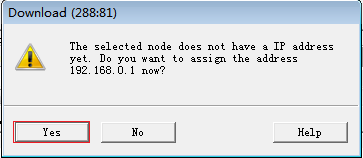

点击View/Update按钮,可访问的节点中出现该CPU,如果是第一次下载,则只有MAC地址没有IP地址,如果之前设置过IP则有IP地址。鼠标选中该CPU点击OK
询问是否设置IP,选Yes

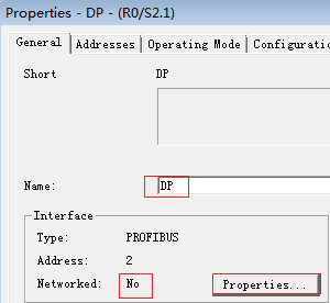

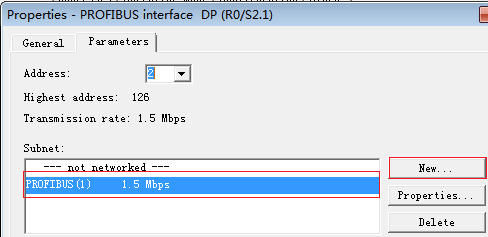

选择DP接口下载时,PG/PC接口已经设置为PROFIBUS,为什么无法下载?
如果是新CPU,其DP口是未连网的,需要在硬件组态中将联网状态设置为Yes,方法为在硬件组态中双击DP接口,弹出属性窗口,点击Properties按钮,选择New新建一条Profibus网络,再用MPI口或以太网口将编译好的硬件组态下载下去,CPU重启后,DP接口才能使用
