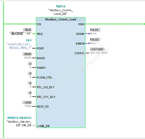

Modbus_Comm_Load 指令在 OB1 中调用时,其输入位“REQ”需使用上升沿触发,本例中该输入位采用 “FirstScan” 系统存储器位。

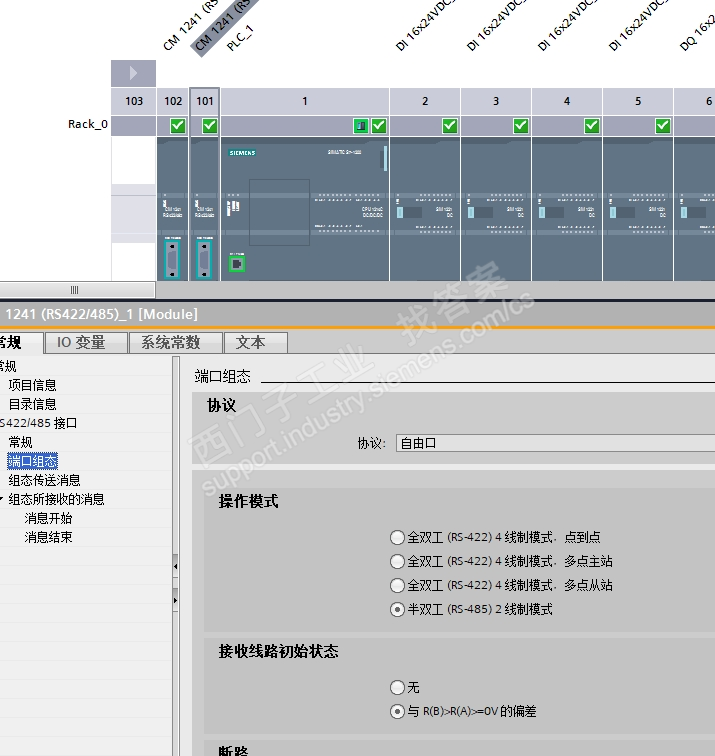

Modbus_Comm_Load 指令背景数据块中的静态变量 “MODE” 用于描述点对点模块的工作模式
