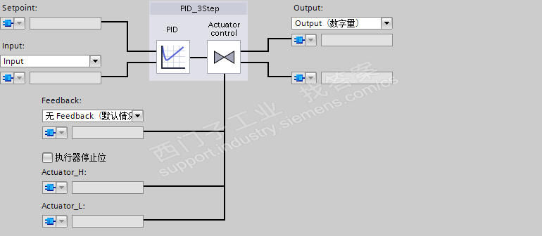

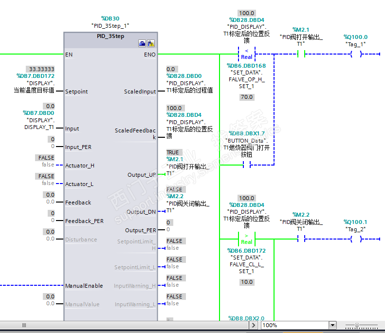

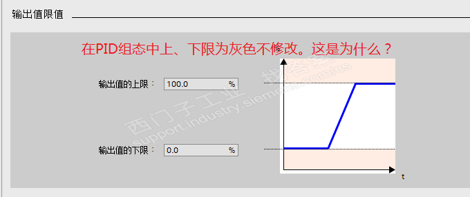

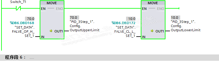

在组态中发现输出值限值中,输出值的上限和下限不可设定,这是为什么?
请问,PID_3STEP 控制电动阀时,应该怎么设定PID的输出范围呢?
