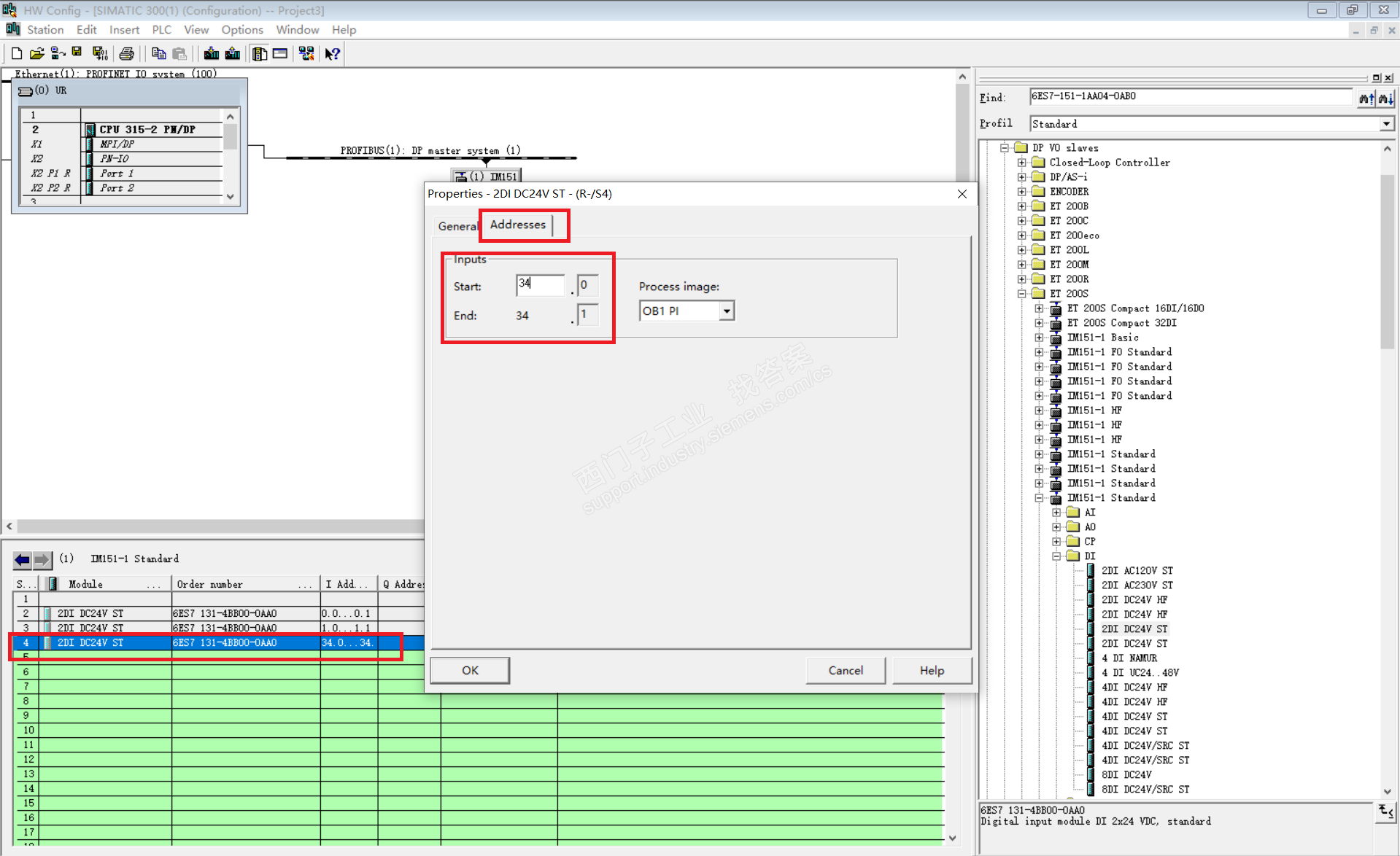

另外添加的模块比如添加6ES7-131-4BB00-0AA0模块怎样修改它的地址,只能添加 34.0.。。34.1 怎样添加34.1.。。。。34.2? 能否为我答疑一下,万分感谢!!!

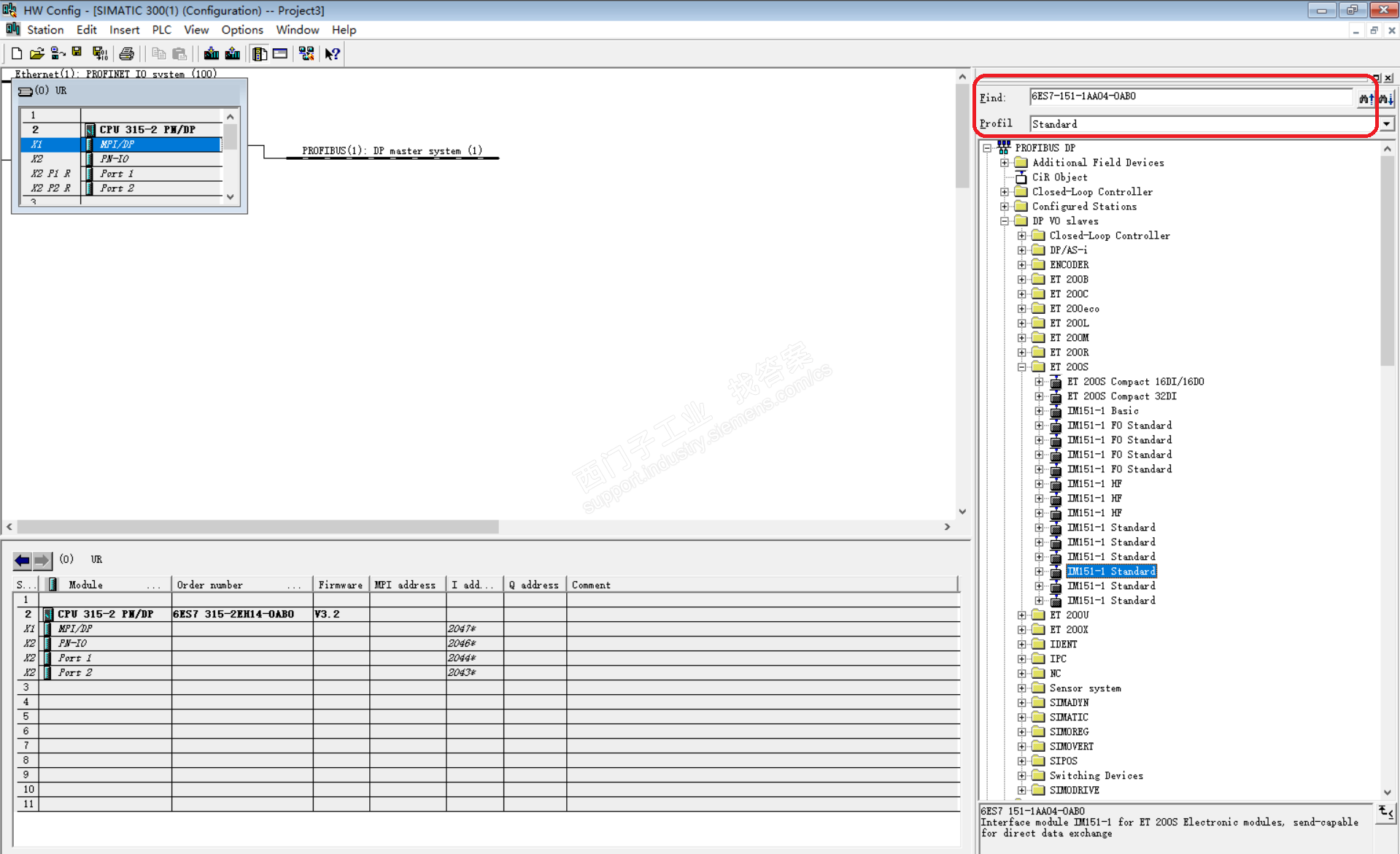

如何在 STEP 7 V5.2 以上版本中如何更新 STEP 7模块目录?
https://support.industry.siemens.com/cs/document/17581199
