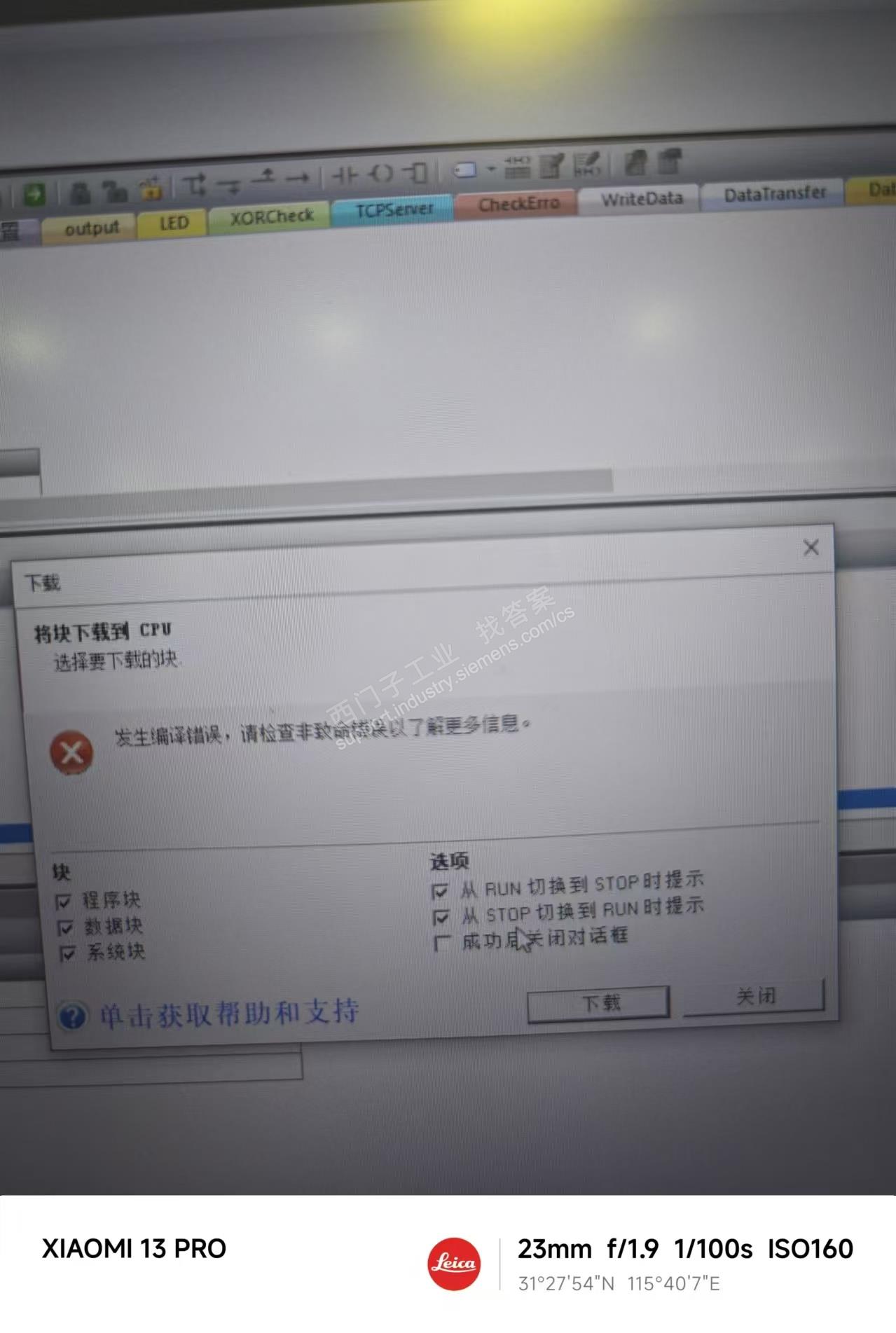

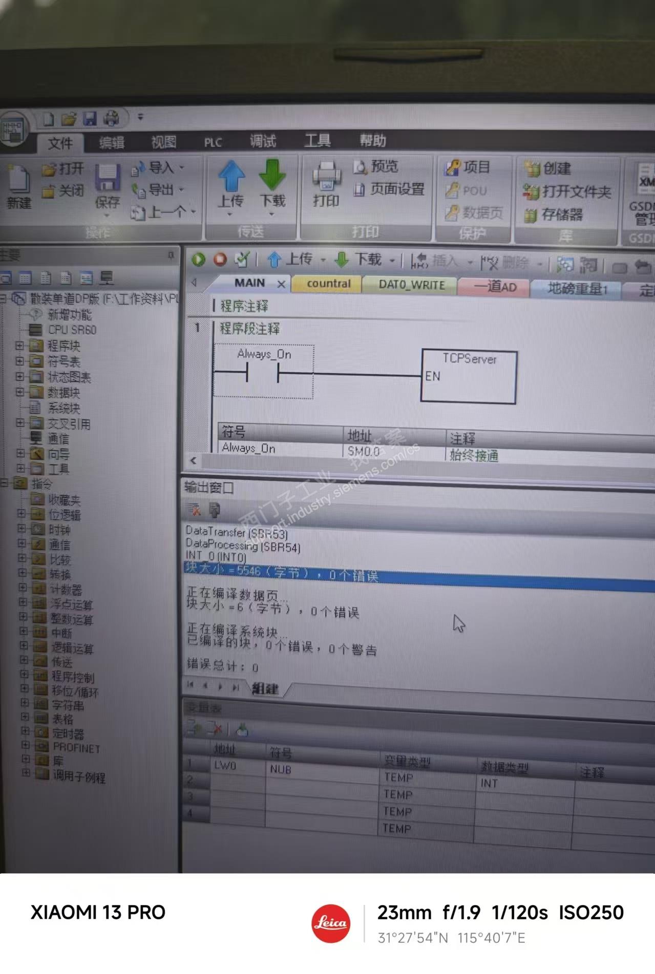

你先把程序里面的固件改成V2.7版本后再去编译程序。如果编译无错误再去下载到V2.7固件的PLC中。
一般非致命错误是向导有问题,或是程序有问题造成,编译是无法报出这样的非致命错误。
补充问题回答:
确实有这么奇怪,我以前有一台设备也是这样,先删除再去添加是不会有问题,每次下载都有这样的情况,不能下载就先删除后再去添加进去再次下载就可以了。
