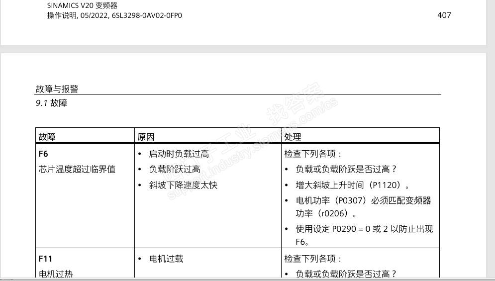

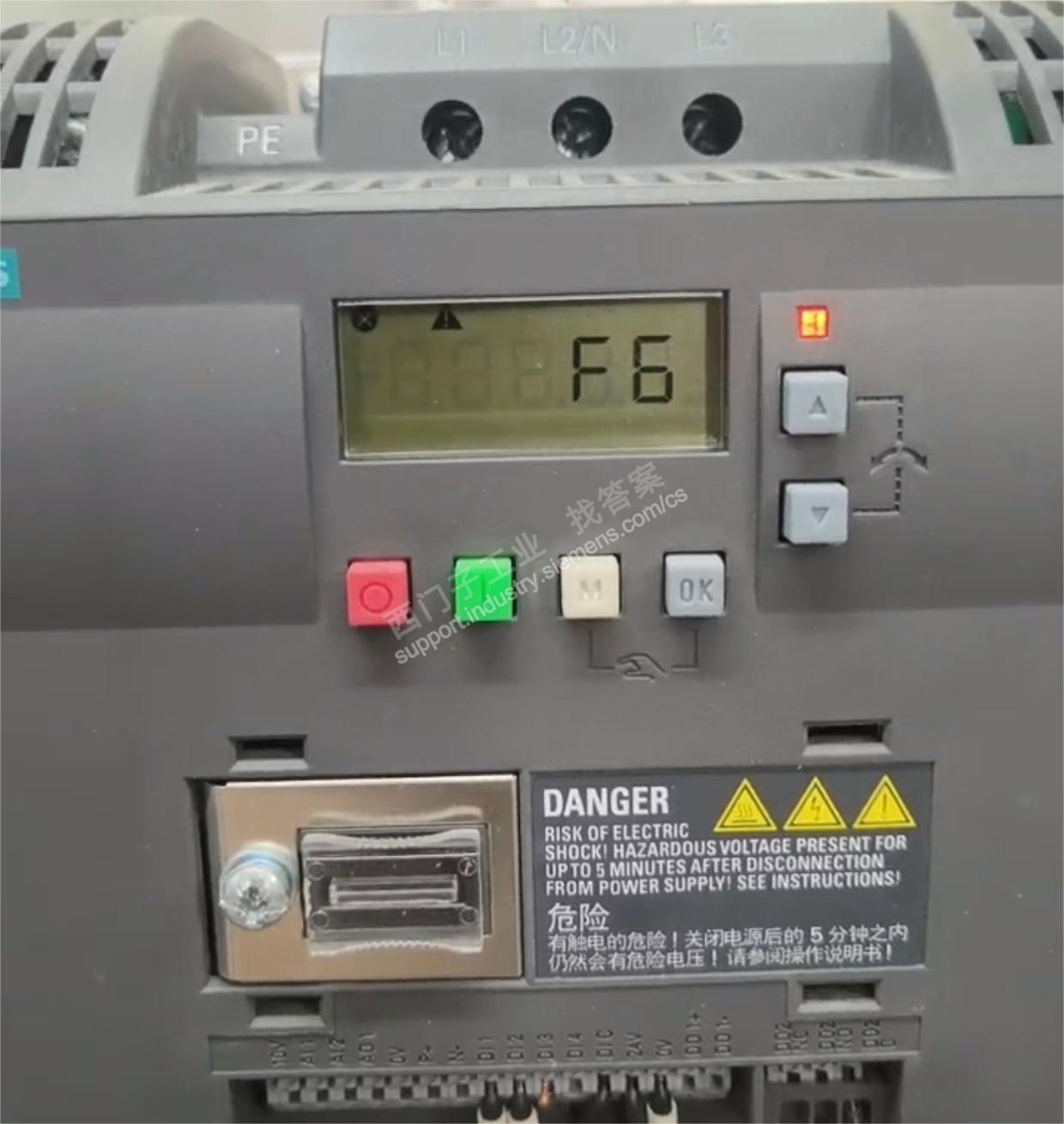

按《V20调试步骤》完整完成前期调试;
http://www.ad.siemens.com.cn/productportal/prods/v20/09debug/commissioning.html
电机参数按电机铭牌输入,做静态静态辨识;
负载是不是太大;
先增大加减速时间;
《抱闸控制》
http://www.ad.siemens.com.cn/productportal/prods/v20/13function/brake_control.html
重载启动参数设置:P1310~P1312
http://www.ad.siemens.com.cn/productportal/prods/v20/13function/startboost.html
SINAMICS V20 操作说明
https://support.industry.siemens.com/cs/document/109751304
