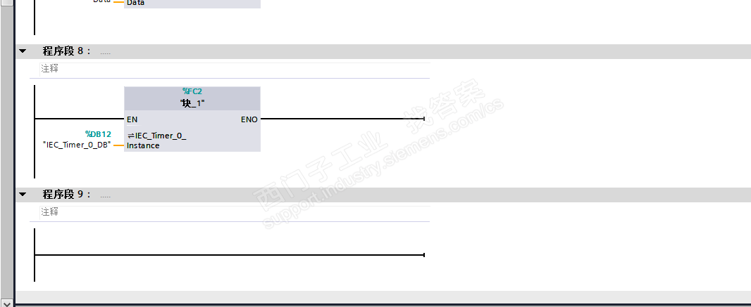

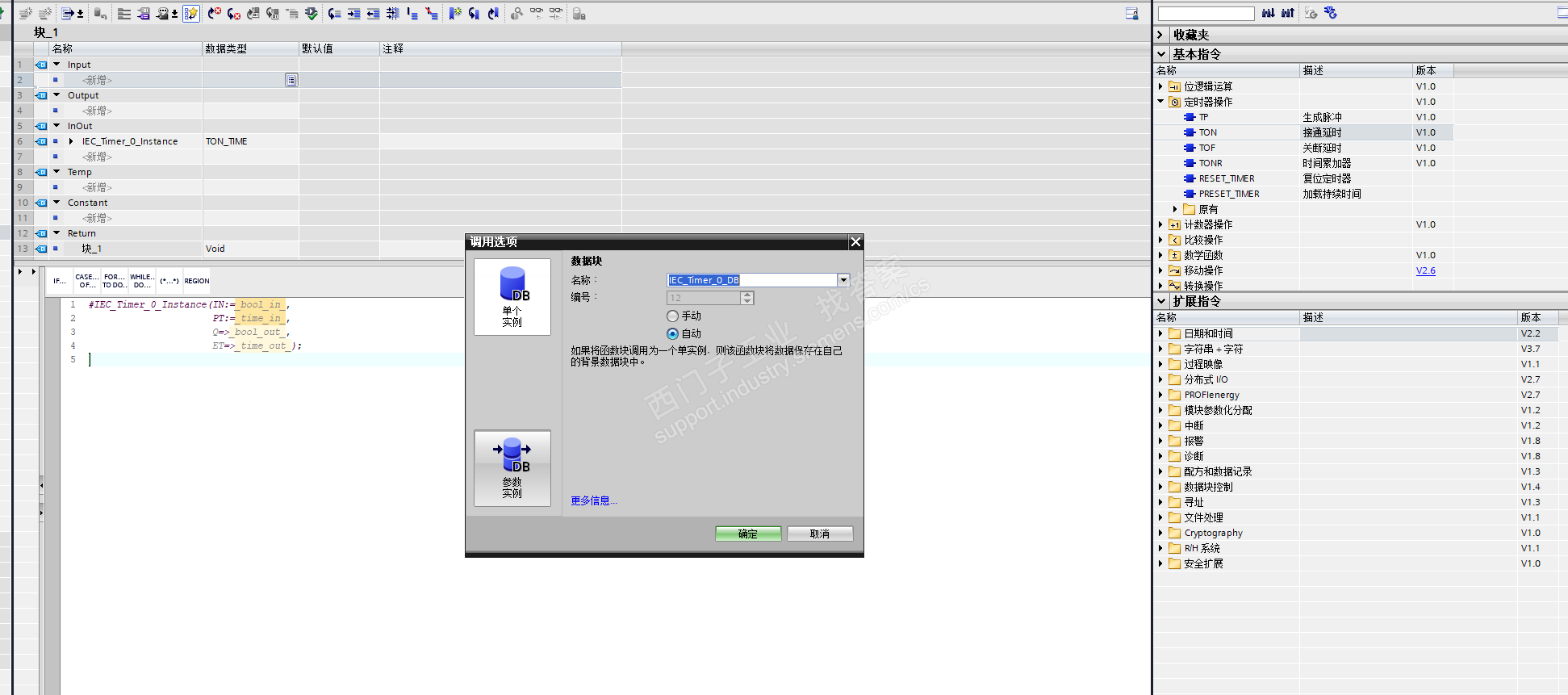

fc中:先拖ton定时器到程序块,然后选择单个实例,自动生成iec_timer0_db,然后删除程序,重新拖ton定时器到fc程序中,选择参数实例,确认后,程序中的in,pt就选择参数中的in和pt.保存.然后其他程序调用fc,引脚填入前面自动生成的iec_timer0_db
这样就可以了.
