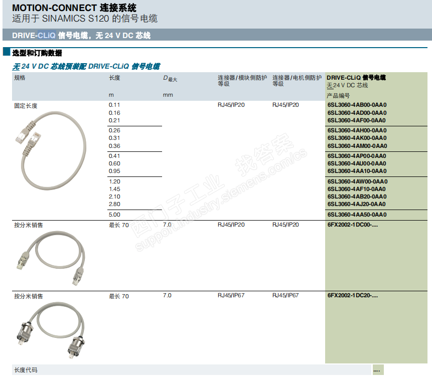

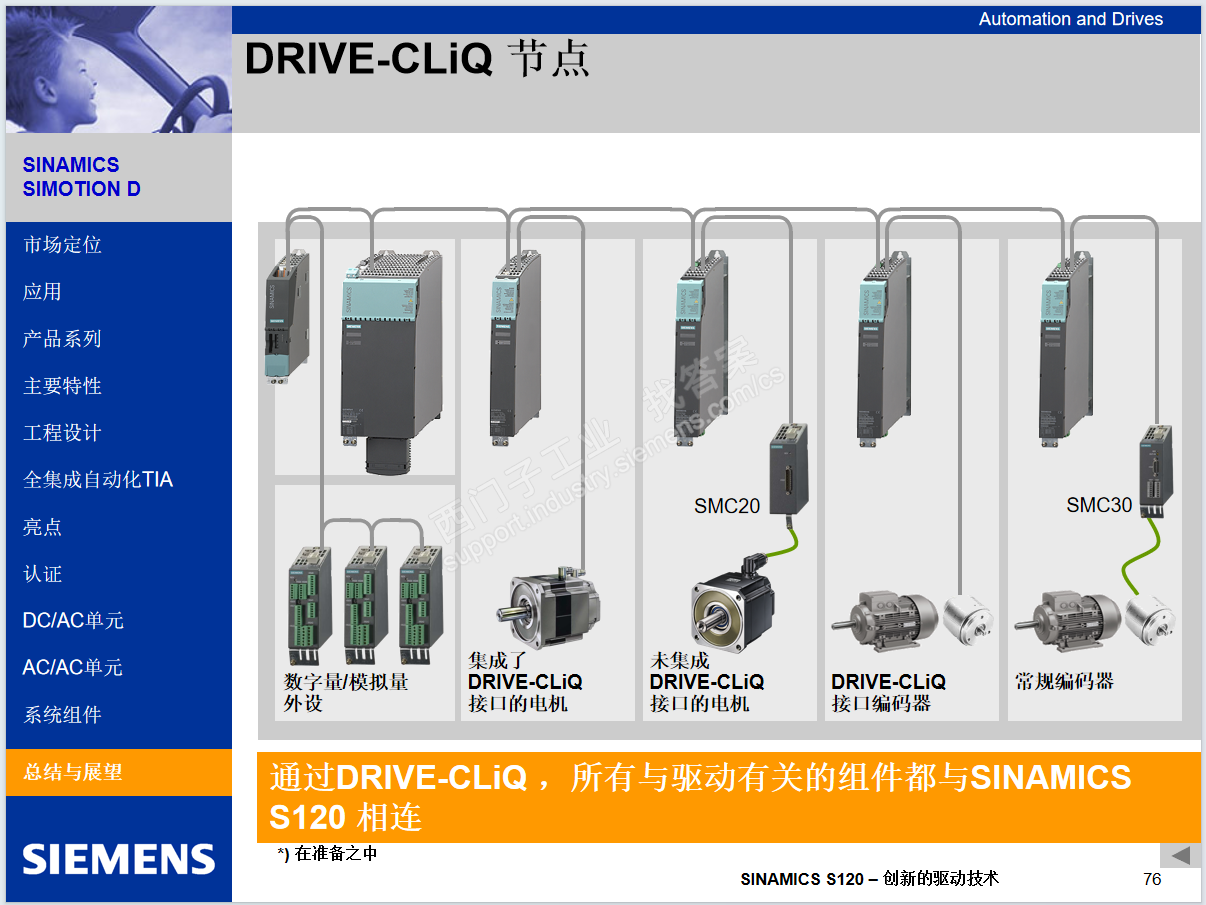

SMC20编码器模块一般与电机模块相连接,选择两头均为RJ45接口的DRIVE_CLiQ电缆,根据控制柜实际布局情况选择订购合适长度即可,如附图。
产品样本 D 21.4: SINAMICS S120, SINAMICS S220 和 SIMOTICS
https://support.industry.siemens.com/cs/document/109747019
MOTION-CONNECT连接电缆
https://support.industry.siemens.com/cs/document/76852535
