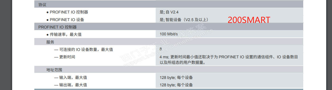

每一个IM60最多可以挂6个扩展模块,而IM60就是PN远程IO设备,如同ET200SP
1.S7-200smart,可连接IO设备8个
S7-200 SMART PROFINET通信概述:
https://www.ad.siemens.com.cn/productportal/Prods/s7-200-smart-portal/200SmartTop/communication/Ethernet/PROFINET/profinet_comm.htm
2.S7-1200,可连接IO设备16个
https://support.industry.siemens.com/cs/document/109741593/simatic-s7-s7-1200-%E5%8F%AF%E7%BC%96%E7%A8%8B%E6%8E%A7%E5%88%B6%E5%99%A8?dti=0&lc=zh-CN
3.S7-1500,可连接IO设备128个; 通过AS-i、PROFIBUS 或 PROFINET 总共最多可连接 256 个分布式外围设
备
