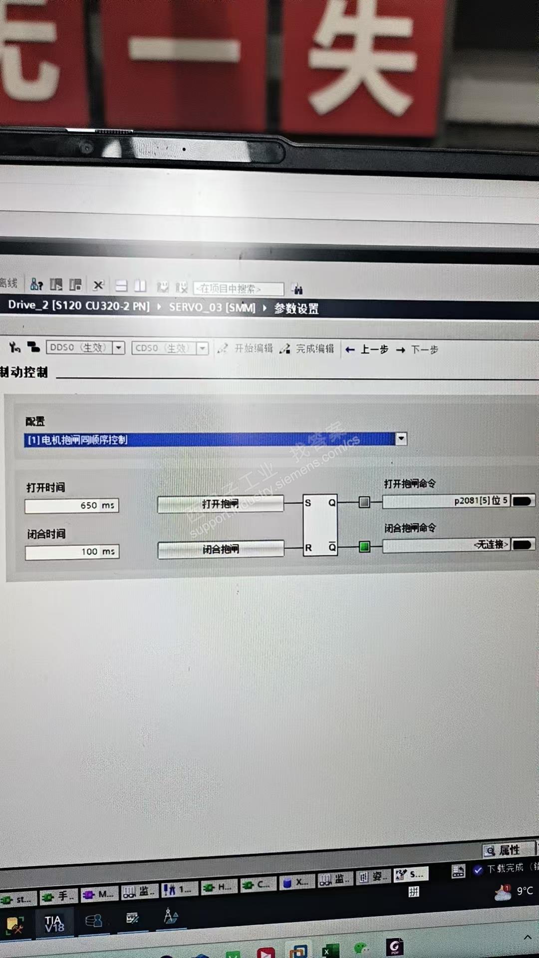

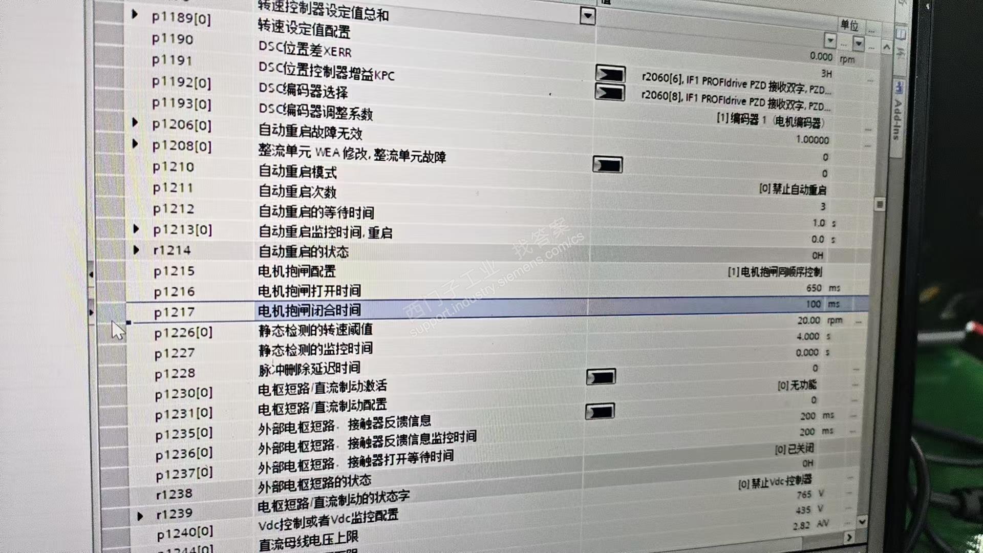

抱闸打开时间和抱闸闭合时间可根据现场实际情况进行调节。
但需要注意的是:
p1216 电机抱闸打开时间:设置的时间应当大于实际的打开时间,防止驱动在抱闸闭合时加速。
p1217 电机抱闸闭合时间:如果设置的闭合时间比实际闭合时间短,则可能会使负载滑落;而如果闭合时间设得太大,控制环会施加反作用在抱闸上,缩短抱闸使用寿命。
参考——
S120 简单抱闸控制
https://support.industry.siemens.com/cs/document/76855774
S120扩展抱闸控制
https://support.industry.siemens.com/cs/document/74561244
