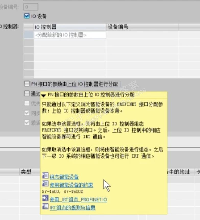

2.有没有办法实现让PLC1像控制本身挂的PN设备那样,控制PLC2上挂的PN设备?
大佬们给点提示,之前看智能设备说明,好像无法做到2那样的效果,不过今天看到这个选项,感觉好像可以的样子。。。
