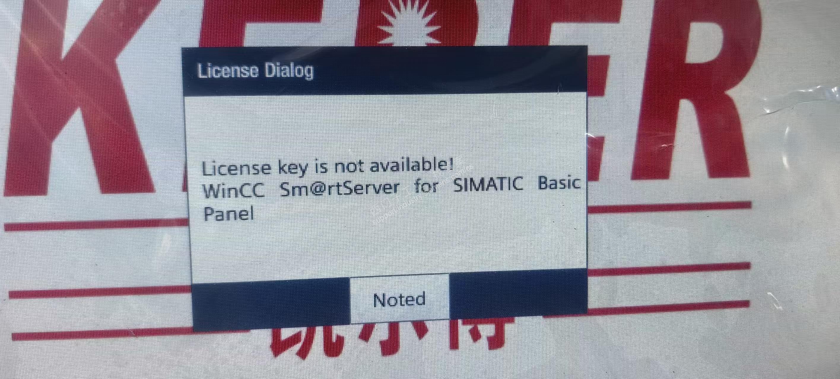

SIMATIC WinCC Sm@rtClient 应用程序与 SIMATIC WinCC Sm@rtServer 结合使用后,可通过工业以太网LAN或WLAN (无线)实现 SIMATIC HMI 系统的远程移动式操作与监视。
精简面板中带PN口的屏已经开始支持Sm@rtServer功能。但是该功能在运行时需要购买对应的授权,授权订货信息如下所示。
Sm@rtServer for SIMATIC Basic Panels
6AV2107-0CR00-0BB0
二代精简屏如何组态Sm@rtServer功能
https://www.ad.siemens.com.cn/productportal/prods/hmi/2ndbasicpanel/Q7_configuration/FAQ125.html
