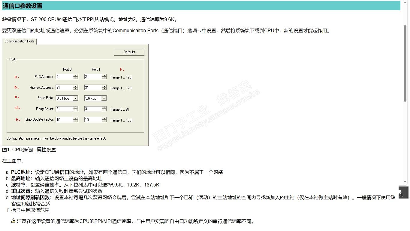

S7-200CN 两个通讯口的通讯参数,缺省情况下,S7-200 CPU的通信口处于PPI从站模式,地址为2,通信速率为9.6K。
要更改通信口的地址或通信速率,必须在系统块中的Communicaiton Ports(通信端口)选项卡中设置,然后将系统块下载到CPU中,新的设置才能起作用。如下面链接中设置方法
https://www.ad.siemens.com.cn/productportal/Prods/s7-200-portal/MicroPower2013/s7-200/microwin/system%20block/ports.htm
