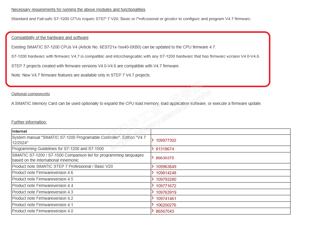

博途V20版本才支持,三种方法:
1)升级博途软件版本至V20;
2)不更新CPU固件版本,通过博途V19组态为V4.6进行使用。V4.7兼容V4.0-V4.6版本固件,V4.7的S7-1200硬件与固件版本为V4.0-V4.6的任何S7-1200软件兼容且可互换。
3)更新CPU固件版本,将CPU 固件降低为V4.6版本,用博途V19组态为V4.6使用。
