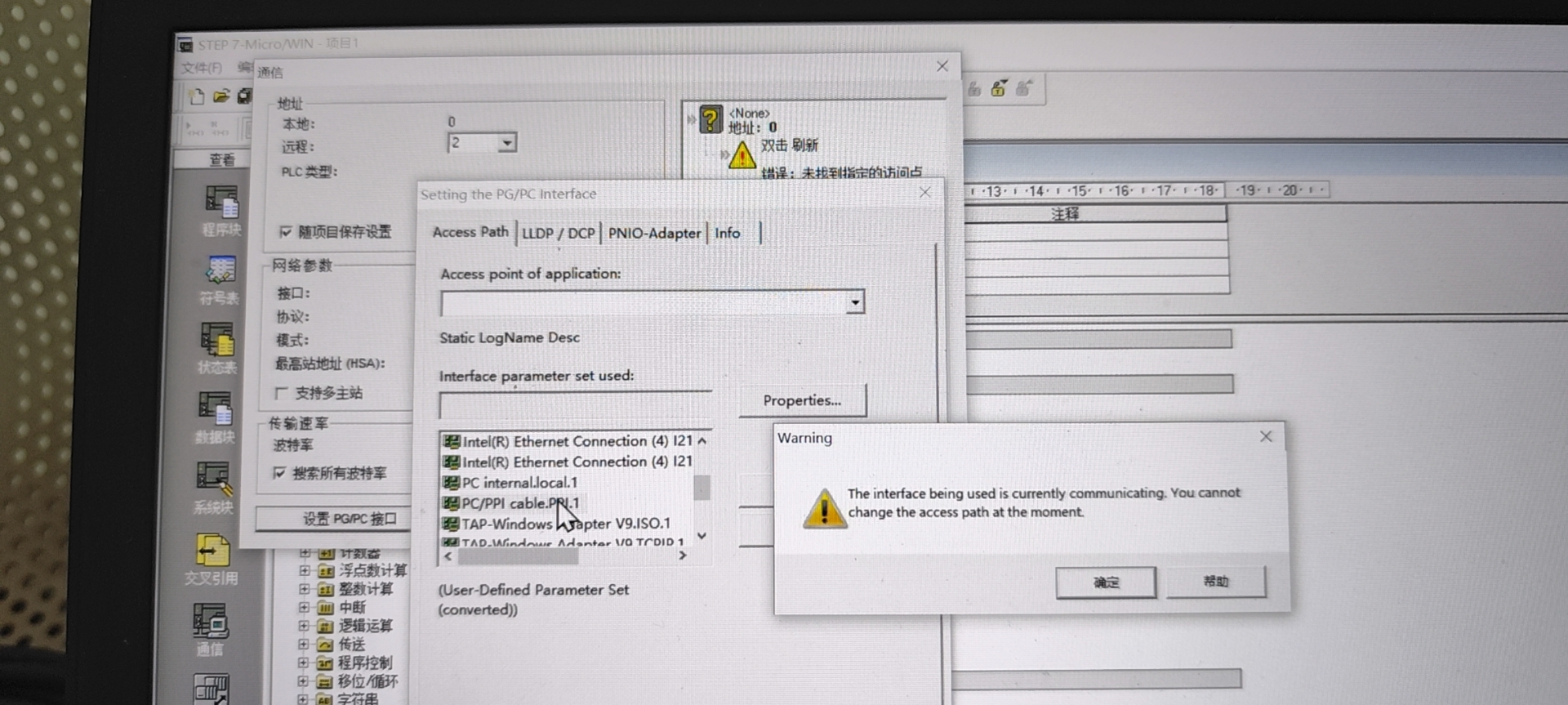

1.不是原装线估计连接有问题。
2.将PLC外部拨码开关拨到stop模式,再去下载连接监控。如果能连接上,那就这个端口用作modbus 或是自由口通讯。
3.软件驱动安装有问题。
4.关闭所有运行的程序,重新单独开机试试。
到控制面板设置PG/PC接口那里,设置s7-200的现有的驱动选项。
补充问题回答:

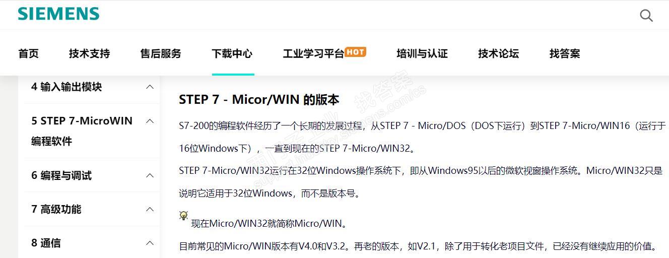

Windows10 确实不兼容老SP9软件。下载无法找到PG/PC接口,你可以到网上找一下这个安装方法,有很多Windows10 系统人间也装了这个软件可以下载,只是需要安装补丁插件。这个系统不兼容这个软件,Windows7系统兼容这个版本。
