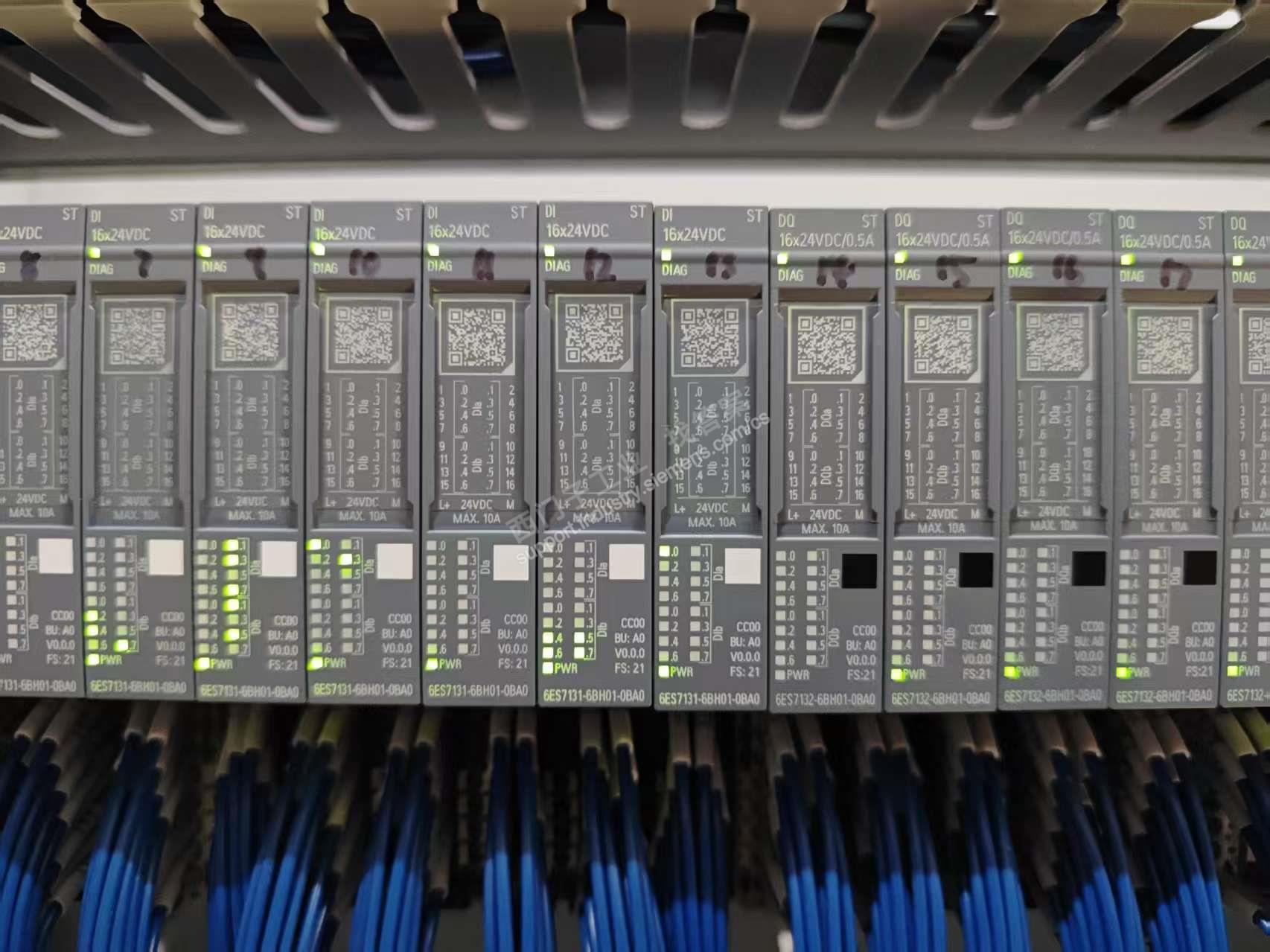

如果像你说的白色模块后面灰色模块电源供电正常。那就可能是下面情况。
你白色底座上面的模块没有插好或是模块有问题,你换一个模块再去试试看。或是白色底座有问题,你换一个白色底座在试试看。我今年就遇到白色底座有问题,上面指示灯不亮。或是白色底座上面的模块没有插好,用手去重新安装插拔。检查白色底座电源供电是不是DC24V电压。
