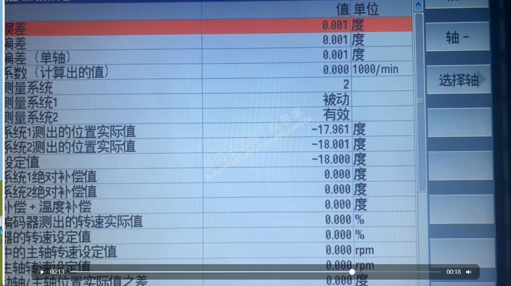

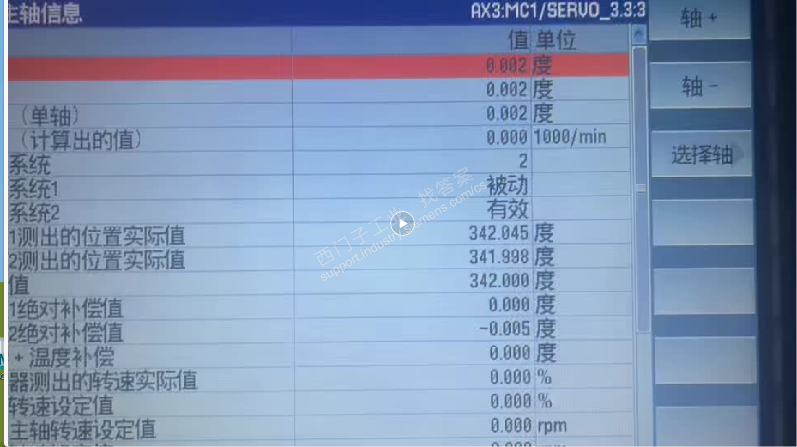

在 828D 车削中心主轴螺距补偿中,跨越 360°(模值边界)时负向运动的第一个补偿点不生效,通常与主轴的模值特性(Modulo)配置、补偿点定义方式或轴参数设置相关。结合你的描述(已执行$AA_ENC_COMP_IS_MODULO[0,AX3]=1),可按以下步骤排查:

手动移动主轴,在 342°(正向)和 - 18°(负向)位置分别读取当前补偿值:
通过$AA_ENC_COMP_VALUE[AX3]查看实际调用的补偿值,若 - 18° 时该值为 0 或异常,说明映射未生效。
简化补偿表测试:
仅在 342° 和 18° 位置设置明显的补偿值(如 + 0.01mm),验证正向到 342°、负向到 - 18° 时是否均能读取到该补偿值,排除补偿表定义错误。
