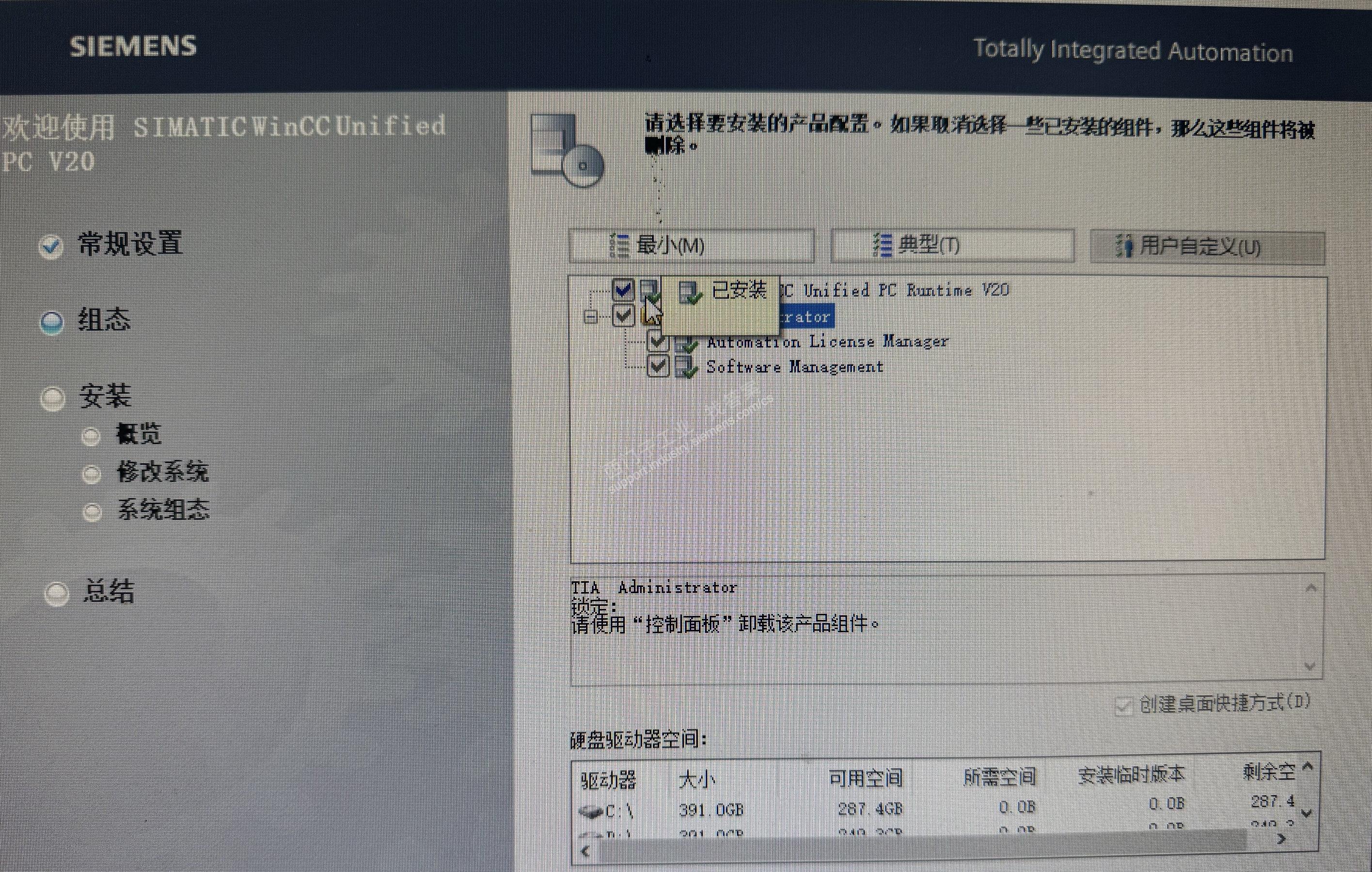

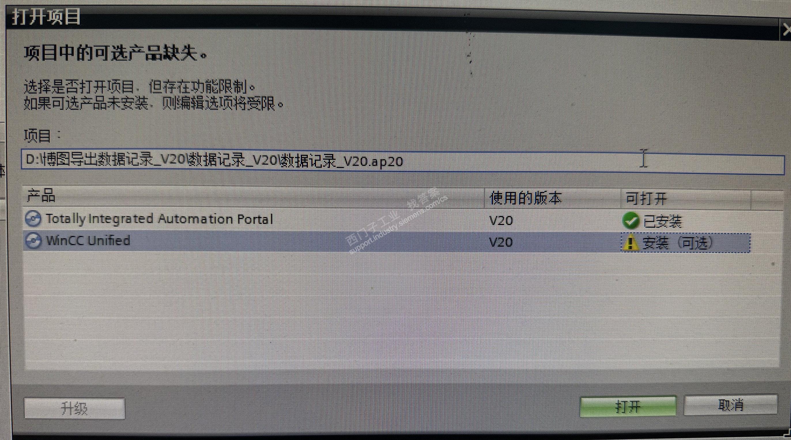

版本安装的不对吧!安装的是 WinCC Basic/Comfort/Advanced V20,但项目需要的是 WinCC Unified V20。这是两个完全不同的产品线哦。
改善方法:首先要重新运行 TIA Portal 安装程序,选择"修改/升级"安装,勾选 WinCC Unified V20(非Basic版),完成安装后再激活相应授权。
提示:WinCC Unified 需单独安装和授权,与 Classic 版不能互用。
