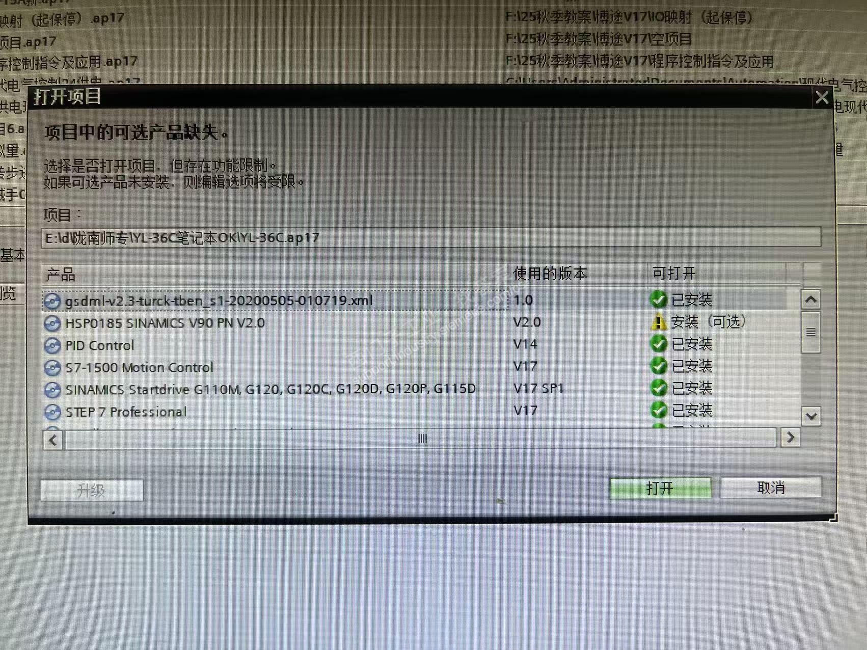

HSP 0185 V2.0及以上版本(对应V90 PN 2.0版本)。
安装HSP后,TIA Portal的“硬件目录”中会自动显示V90 PN设备,可直接拖拽组态,支持在线监控与调试。
https://support.industry.siemens.com/cs/document/72341852/%E9%9D%A2%E5%90%91-tia-portal-%E4%B8%AD%E7%A1%AC%E4%BB%B6%E7%9B%AE%E5%BD%95%E7%9A%84%E6%94%AF%E6%8C%81%E5%8C%85-(hsp)?dti=0&lc=zh-CN
