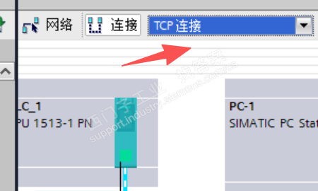

西门子PLC作为Modbus TCP客户端与第三方设备通讯时,需要在设备组态中建立TCP连接。即使不建立连接也能通讯成功,但建立连接的作用应该是为了确保通讯的稳定性和可靠性。
一、为何需要建立TCP连接
Modbus TCP基于TCP/IP协议,采用“客户端-服务器”架构。客户端需主动与服务器建立TCP连接(三次握手),才能进行数据传输。西门子PLC作为客户端,需通过组态工具(如TIA Portal)配置TCP连接参数(服务器IP、端口号、连接名称等),并调用MB_CLIENT指令完成连接建立。若未配置,PLC无法与服务器建立稳定连接,可能导致数据传输不稳定、响应延迟或丢失。
二、建立TCP连接的核心作用
1、确保连接状态可监控:通过mConnected参数(连接状态标志)判断连接是否正常(mConnected=1表示已建立,0表示未建立或断开)。当连接异常时,可触发错误处理逻辑(如报警、重连机制),避免系统瘫痪。
2、优化错误处理与调试:连接建立过程中若出现错误(如IP不可达、端口被占用),会通过Error参数返回具体错误代码(如7000表示未激活),便于快速定位问题。未建立连接时,错误信息不明确,增加调试难度。
3、保障数据传输可靠性:TCP协议通过三次握手建立连接,确保双方就绪后再传输数据,避免“无连接”状态下的数据丢失或乱序。Modbus TCP依赖TCP的可靠传输机制,建立连接是实现这一机制的前提。
4、支持多客户端/服务器场景:在多客户端或服务器共存时,通过连接名称区分不同连接,避免资源冲突。未建立连接时,多设备通讯易出现数据混淆或连接混乱。
三、不建立连接仍能通讯的可能原因
若未配置TCP连接却能通讯,可能是以下情况:
临时连接机制:部分PLC指令(如MB_CLIENT)在未预设连接时,会临时建立连接并传输数据,但连接不稳定(如断开后无法自动重连),且无法监控状态。
第三方设备兼容性:部分第三方设备可能对Modbus TCP协议实现不严格,允许“无连接”状态下的数据传输,但不符合协议规范,长期使用易出问题。
