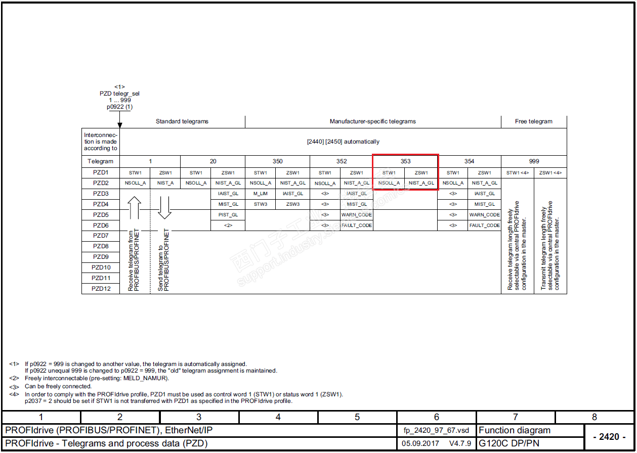

SINAMICS G120C 使用报文353(西门子报文353,PZD-2/2,PKW-4/4)时,可以通过PROFIdrive标准控制字(STW1)实现对变频器的启动和停止控制 [2]。
具体来说,控制字的以下位用于启停控制:
ON/OFF1(启动/斜坡停车):对应控制字1(r0054)的位0,用于正常启动和按斜坡减速停止 [2]。
OFF2(自由停车):对应控制字1的位1,触发立即停机,电机自由滑行 [2]。
OFF3(快速停车):对应控制字1的位2,使电机按快速减速斜坡停车 [2]。
报文353包含2个过程数据(PZD),其中PZD1通常用于传输控制字(STW1)和主设定值(如速度设定),因此完全支持通过PLC或控制系统发送启停命令 [3]。
此外,使用报文353时,还需确保:
参数p0922设置为353以选择该报文 [3]。
控制字1(STW1)通过PROFIBUS或PROFINET正确传输至驱动器。
“使能运行”(p0852)和“通过PLC控制”(p0854)等信号配置正确,以确保控制权在PLC [1]。
综上,G120C在使用353报文时,完全可以实现启动和停止控制。
