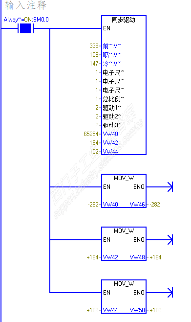

你的子程序输入的数据类型应该选择的是WORD (0 到 65535 ) 但是在PLC内运算时默认为带符号的
带符号整数的范围限制在16位系统中为-32768到+32767。当输入数值超过32000时,已超出16位带符号整数的表示范围,此时应使用32位(双字)数据类型进行存储和运算,以避免数据溢出和计算错误。
