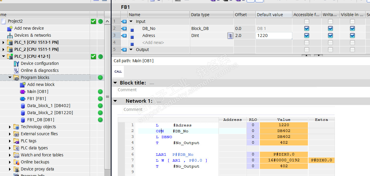

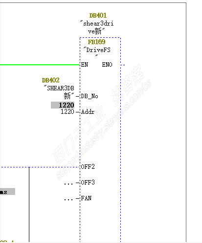

这个 DB_No 应该是DB_ANY 数据类型。你看一下这个数据类型。如果是DB_ANY数据类型就参考下面博图里面的1200/1500的 DB_ANY 数据类型。
DB_ANY:
https://www.ad.siemens.com.cn/download/materialaggregation_978.html#-978
补充问题回答:
引用转载下面关于这个数据类型介绍使用。
https://www.ad.siemens.com.cn/service/answer/solved_73994_1029.html
https://www.ad.siemens.com.cn/service/answer/solved_119887_1029.html
