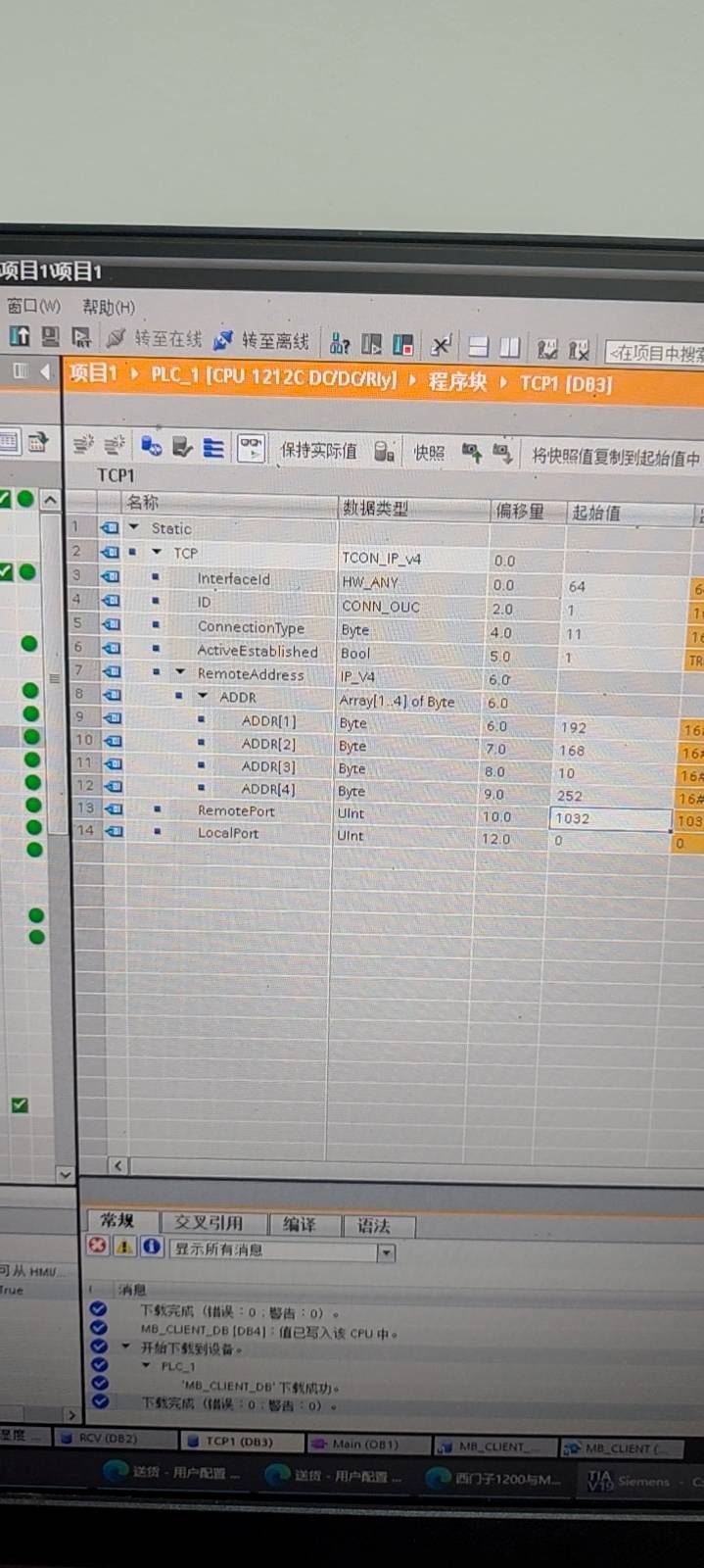

80C8 服务器在指定的时间内无响应,请检查与Modbus服务器设备的连接,尝试过任何组态的重试操作后,才报告此错误,该代码在下面链接中可以查到;
https://www.ad.siemens.com.cn/download/materialaggregation_1341.html
PLC IP 与服务器 IP 设在同一个网段,并且 PING 通;
服务器的端口号要确认是不是 1032;
MB_CLIENT 指令的 EN 脚,使用 REQ 脚相同的触发条件;
连接号,你用的是 1,开放式连接如果还有,不能与这个连接号重;
