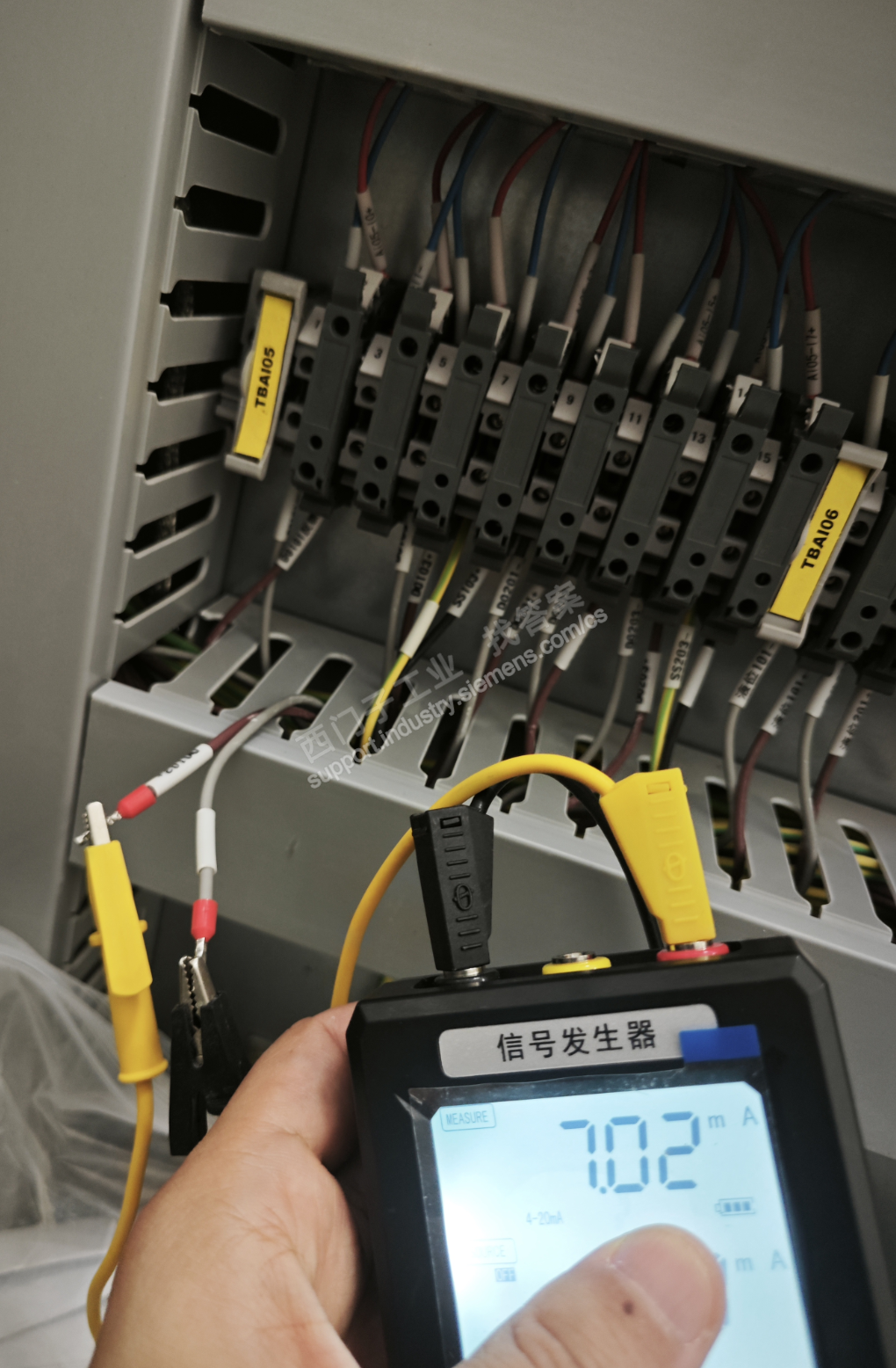

现在读取4-20MA的仪表数据都出了问题,如此简单的程序还能出问题,无语了。描述如下:
现场4-20mad的哈希水质仪表,寄到分布式IO的AI模块上,AI通道显示-32768,也就是断线。可是我用4-20MA信号发生器测量端子排的外部仪表线都是有7.02MA的,用万用表电流档串进回路测量是9.8MA。
而我用4-20MA发生器接在外部线上,不是接到端子排,是接到仪表出口,也就是外部线的源头,把外部线包含进去,向AI通道发送4-20MA信号,PLC的AI通道能正常采到数字量,接回仪表线就-32768了,超级无语,不知道是哪里出问题了,求大神指点下!
根据你的描述啊,现在肯定确认是你接线问题,你没有提供仪表是几线制接线的,先确认接线方式,根据接线方式把plc的AI测量类型,按照实际接线方式选择好,是2线制,还是4线制,你是4-20mA那你就选择这个就行。或者你把仪表接线图传上来,并且把万用表串进仪表里测量实际是否有电流4-20mA,没有就可以查线路了。希望对你有帮助,或者你在提问补充相关资料,在帮你分析。
