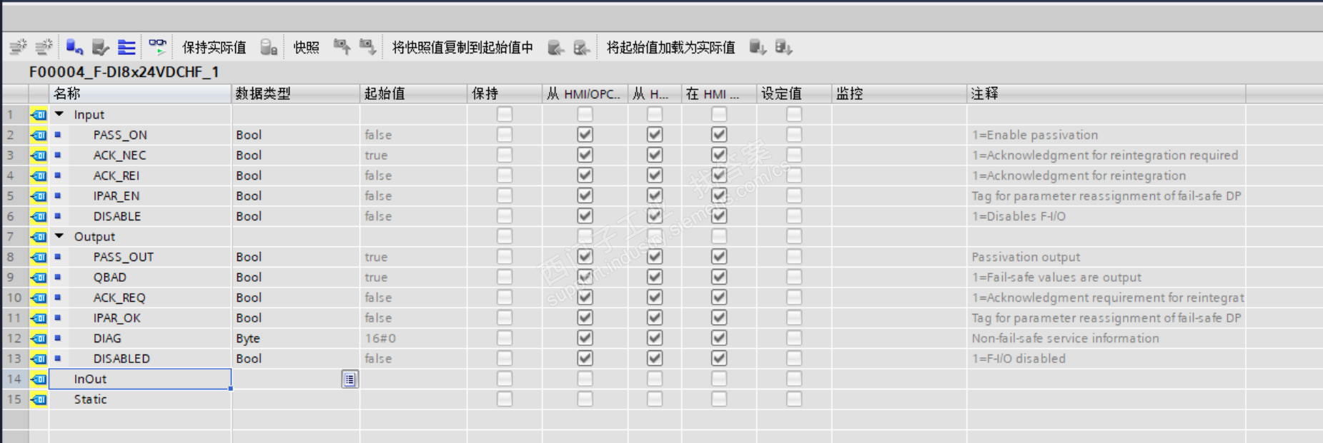

看一下传感器的评估方式是不是1oo2,1oo2的评估方式是两个I点(比如I0.0和I0.4)组成一对,程序里使用第一个I点的地址。
传感器评估:
https://www.ad.siemens.com.cn/productportal/prods/s7-1500f/safety/03-Param_Wire/03-sensor_evaluation.html
