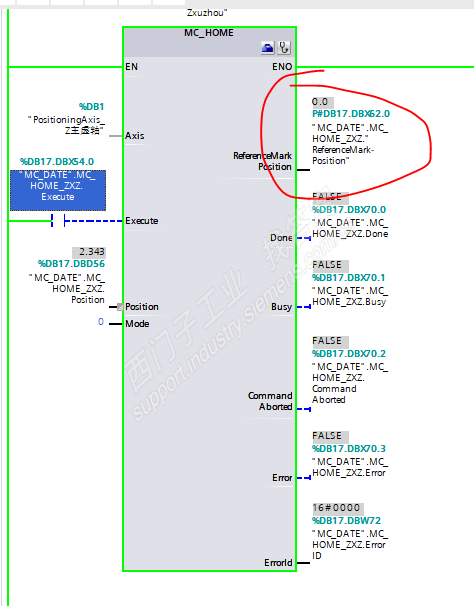

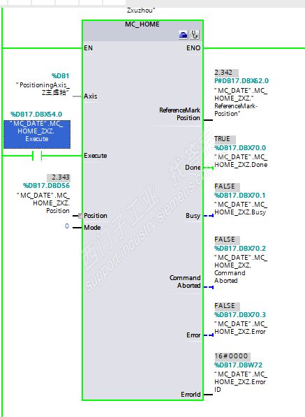

估计你这个做法是增量伺服,这个断电重启位置是自动为零。不是实际伺服当前位置。
