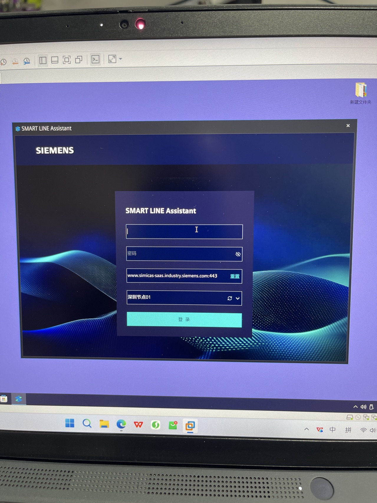

MART LINE Assistant(智维宝)没有独立注册页,必须先在 ** 西门子 XCELERATOR(中国区)注册企业 / 个人账号,再由管理员在SIMICAS(智维宝)** 后台邀请你注册,最后用该账号登录软件。
一、先注册西门子 XCELERATOR 账号(企业管理员)
打开官网:https://www.siemens-x.com.cn
右上角 “注册”,用手机号 + 验证码完成注册并登录。
搜索框输入大写 SIMICAS,进入 “智维宝”,注册企业租户并完成企业认
