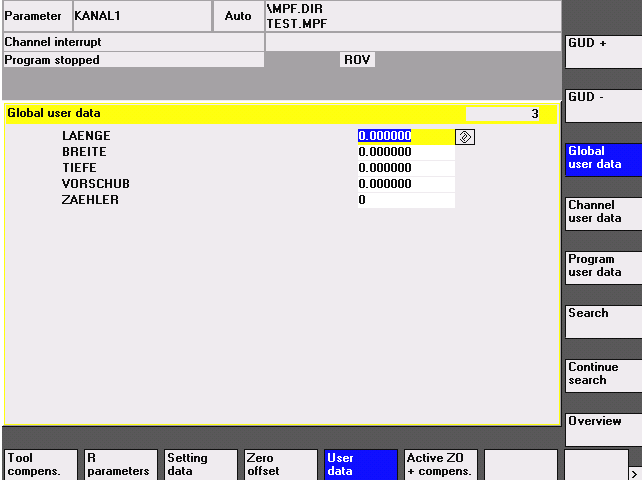

请问上面这段程序中的_RP[702]在840D的什么位置能找到?在R参数里我找不到。希望高手给出详细一点的步骤。我是菜鸟。我只知道_RP[702]对应DIALOG中的一个参数选项
_RP[702]属于西门子GUD - global variables,即全局变量GUD,在所有程序中均有效,如果要对某个程序灵活使用,就需要使用变量和参数,而不是使用恒定值。SINUMERIK 可以变量的形式来执行所有 CNC 功能和地址。变量的名称可由用户任意定义。还可以使用各种属性来分配读写保护。这意味着,可通过一种清晰、独立的方式来编写零件程序,然后根据特定机床要求进行修改,例如,自由选择轴和主轴地址名称。
全局变量 (GUD) ,它们可在用户数据下面的参数操作区域中显示,并可在这里进行更改。
操作顺序:
1.按下HMI的软键“"User data",显示垂直菜单"Global user data"窗口,
2.通过“GUD+”和“GUD-”可以查看GUD1到GUD9数据,
3.修改用户数据 时,将光标移动到你要修改的用户数据上,输入新值,或者通过“选择键”选择一个新值,新值马上生效。
如图示_西门子840D全局变量GUD
4.840D用FC21来实现NC与PLC的数据交换,这是一块独立的内存区,其中交换数据的类型、起始地址与长度要在FC21中说明。
