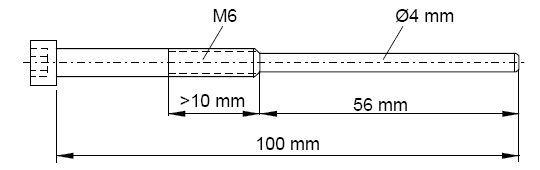

ERN1387可以替代ERN1381,ERN1381不可以替代ERN1387,因为ERN1387是伺服电机上用的,带有C相和D相信号,安装到主轴电机上时不需要调整,编码器怕震动,安装时小心一点,拆卸时最好借助辅助工具。自己做一个如见图1的螺钉把旧编码器顶出来。
请参考西门子伺服电机内置编码器的正确安装方法:
