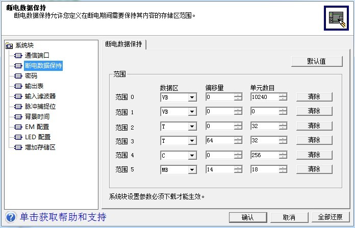

1、MB0到MB13是否断电保持取决于你是否在系统块中设置,如你的图设置的话,M0.0 M0.1 什么的不会断电保持的。
2、断电保持的寄存器不是保存在EEPROM里的,是靠CPU里面的超级电容保持的,长时间断电,不仅程序会丢,断电保持的数据也会丢失。
3、要想将数据保存在EEPROM里,必须用程序实现,S7-200有专门的指令读写EEPROM里的,这个时候必须要考虑读写次数,频繁读写的确会减少EEPROM的寿命。
