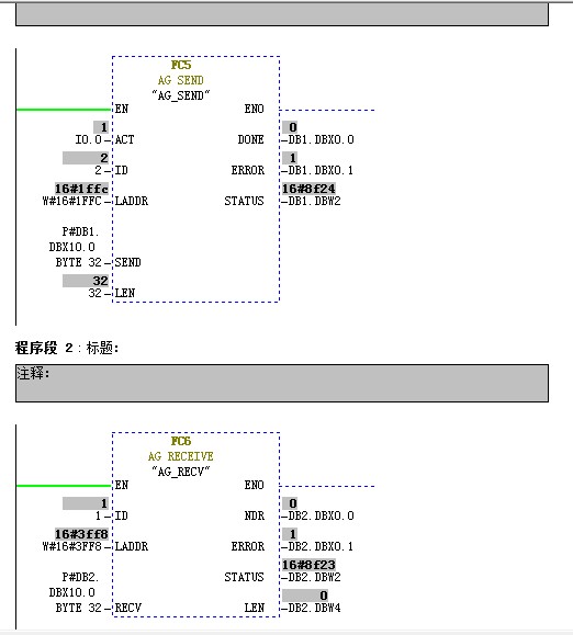

FC5 FC6 error=1
在仿真通讯中现在还不能支持FC5 FC6 通讯块;详见:
http://support.automation.siemens.com/CN/view/zh/36068835
