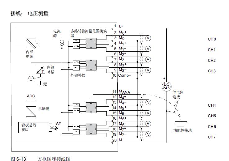

1、模块中1组为电压信号?
将第一组测量模块安置在电压位置,接线见上传的图片。
2、其它为二线制电流信号,请问怎么接线啊?
将第一、二、三组测量模块安置在两线制电流位置,接线见上传的图片。
3、详见:
《S7-300模板数据》下载:
