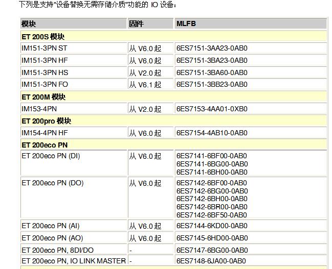

2、6ES7151-3AA23-0AB0版本V6.0以上,支持"设备替换无需存储介质"功能的?IO?设备。硬件组态步骤一样。
3、哪些设备支持"设备替换无需存储介质"功能的?IO?设备?
见上传的图片。
