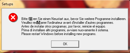

我也遇到过你这种情况,一直提示重启系统,但是重启系统之后,还是提示重启。
你采取以下办法即可解决问题——
在 开始——运行——输出regedit
在注册表内“HKEY——LOCAL——MACHINE\ SYSTEM\Current Control Set\ Control \
Session Manager\” 中删除注册表值 “Pending File Rename Operations”,然后不要重新启动,继续安装,就OK了。
你可以试试看。
