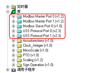

我来说一下吧,USS指令库在S7-200的编程软件STEP 7-Micro/WIN指令树中的“库”指令分支,请参考上传图片。
西门子的标准USS协议库以浅蓝色图标表示,如果未找到浅蓝色图标的指令库,说明系统中没有安装西门子标准指令库,需要先安装标准指令库。
S7-200的USS指令库现在能够完全支持MicroMaster MM3系列和MicroMaster MM4系列产品,以及SINAMICS G110系列产品,目前此USS指令库还能对MasterDrive等产品提供有限的支持,这些产品包括 6SE70/6RA70等。
上传图片中所示有二个USS,
1.USS Protocol Port 0 (V2.3)是指使用CPU通信口Port0与变频器进行通信。
2.USS Protocol Port 1 (V2.3)是指使用CPU通信口Port 1与变频器进行通信。
S7-200 CPU通信口的自由口模式可实现modbus通信协议,三个modbus通信协议的区别分别是主站(Master)的Port 0和Port 1通信口,及从站(Slave)Port 0通信口。
