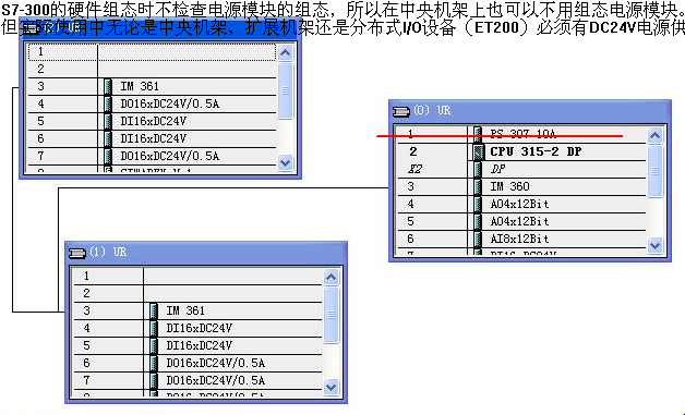

第二个图组态图的意思,是不是说主站上需要装IM360模块,两个从站需要装IM361模块的意思

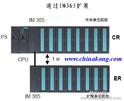

IM360和IM361及IM365是用于机架之间数据交换的接口模块,你说的CR是中央机架,ER是扩展机架。用一个IM360和三个IM361最多可扩展3个机架,而用二个IM365最多只能扩展1个机架。假设你的模块数量为12个,中央机架上最多只能安装8个,剩下4个需要安装到一个扩展机架上,你可以选择一个IM360和一个IM361的组合,也可用二个IM365来组合(扩展机架上不能安装CP和FM模块),但使用二个IM365要比采用IM360和IM361价格要便宜很多。

S7-300的硬件组态时不检查电源的组态,所以你可以不用组态电源模块。
但实际使用时,无论是中央机架、扩展机架还是分布式I/O设备(ET 200),必须有DC24V电源供给,你可以使用西门子的开关电源,也可使用其它品牌的开关电源。
