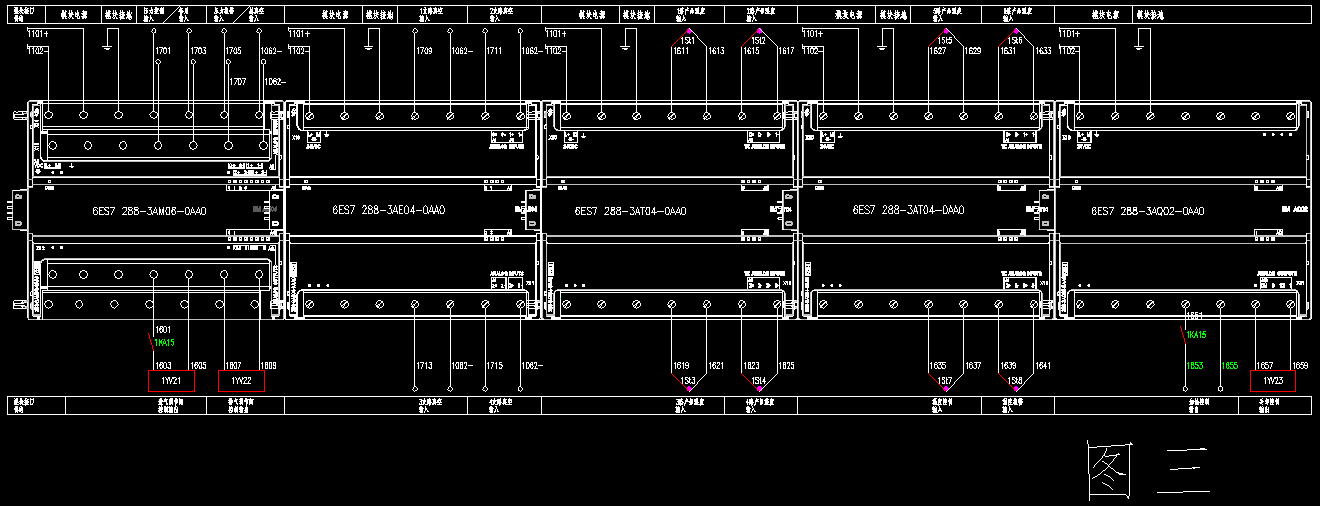

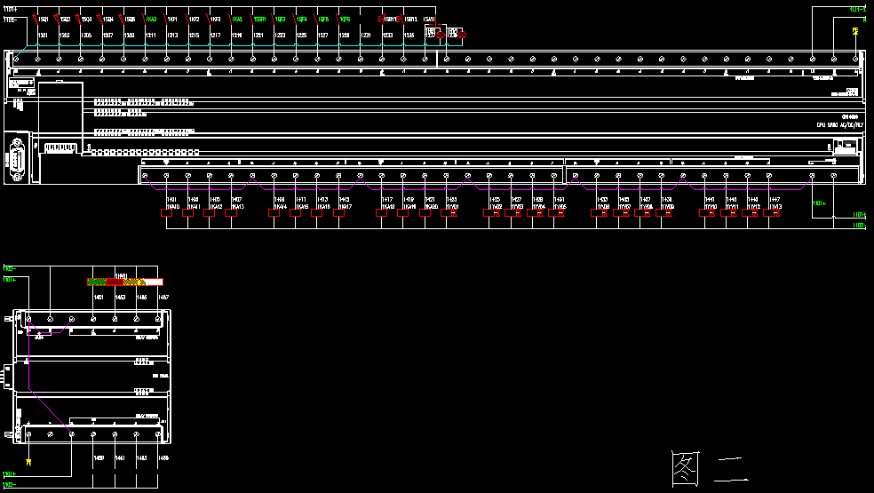

你传上来的图有点乱。
先回答你第二个问题,200 smart的CPU 只要是标准型的 现在都是可以扩展6个模块和一个信号板的(经济型CPU不可以扩展模块,不可以扩展信号板),而且选型样本里说:只要是标准型CPU,不管什么型号的,都可以扩到256 位输入(I)/ 256 位输出(Q),56个字的输入(AI)/56个字的输出(AQ)。但是对于可以以选的硬件配置来说,SR60,最多可以扩展36个模拟量(不包括信号板)。
200 smart 最多可以使用8路PID控制。
第一个问题,采集这么多的数据对于使用以太网传输,一般是没有问题的,但是前提要保证网络线路的顺畅流通,网线距离最好在百米以下,还有就是这个传输网线上千万不要有其他的数据传输,特别是视频类的信号。
