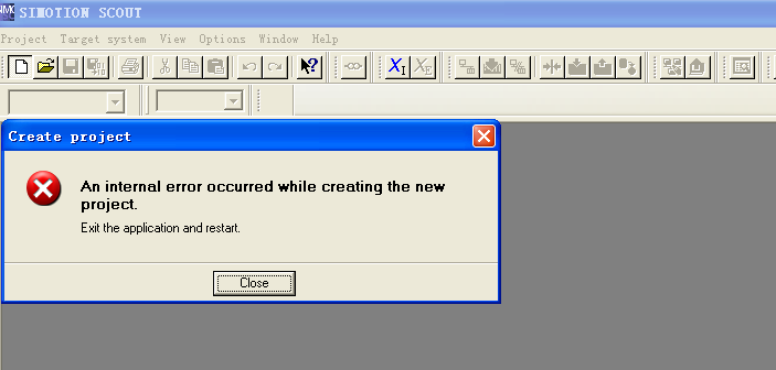

he project is write-protected or is already being used by another process on a different computer.
项目被写保护了,或者被其他人打开了。所以,当前不能进行修改。这个只是信息提示,告诉你当前不能修改该项目。
在打开老版本的项目时,比如V4.1的,可能会出现以上提示。
可以试一下解除写保护:主菜单Project-->Revoke Write Protection
参考:http://www.ad.siemens.com.cn/club/bbs/post.aspx?b_id=47&a_id=1062696
