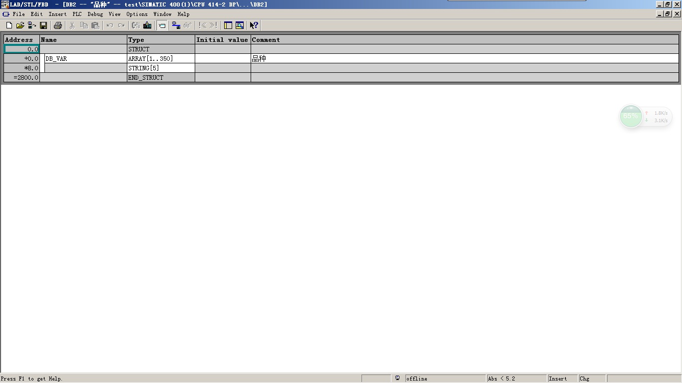

指针是用来寻址读取内容的,你工艺所需要的产品码还是需要你来定义的。

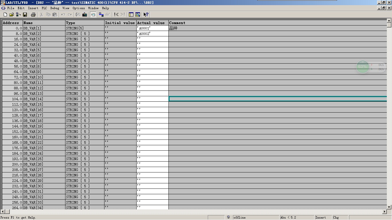

如果说你有三百五十多种产品,就要350多个变量或者是常量。我建议你建立一个结构变量的DB块作为品种的数据库,赋值初始值。可以参考下图。两图的切换可以用ctrl+4、ctrl+5快捷键。
至于指针寻址结合你的工艺要求,涉及到指针的偏移,还有我不知道字符串到底要如何比较,因此我只能给你个用整型数据比较的参考,我给你品种数据库数据类型不匹配下面的程序

整个程序的意思是通过扫描到的值,和整个DB块的变量一个一个比较,当发现有相同的时候跳出循环,执行对应的动作,指针指向相等结果的变量地址。
希望对你有帮助,用字符串比较真心的不知道,我看了下帮助貌似stl不可以。
