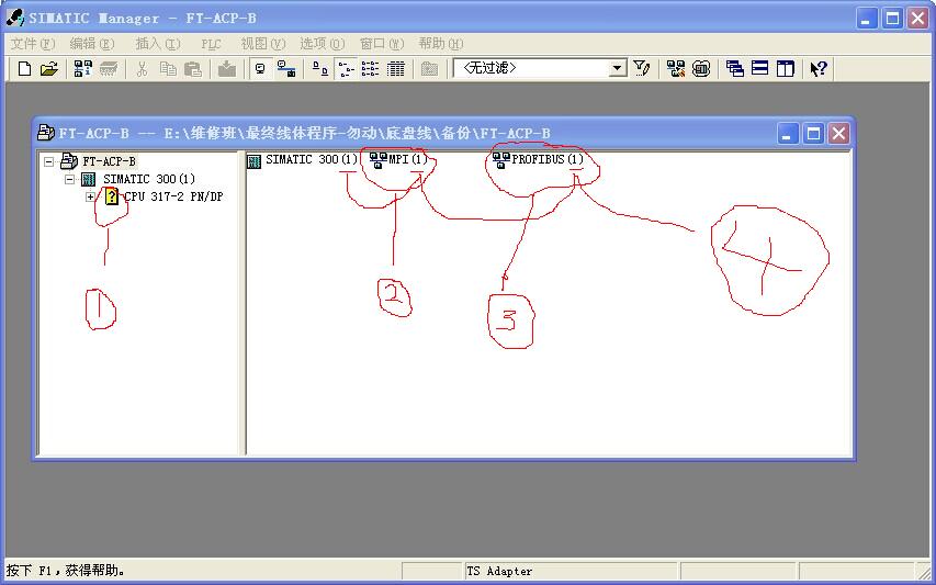

按照你的问题一一回答:
1的cpu标识为什么有?号
答:因为你的STEP7硬件没有更新,无法识别你现在所看到的CPU的详细信息,所以才显示问号。
解决办法:
1)首先打开Step7的项目,选中你截图中的SIMATIC 300 Station,点击硬件(hardware)进入硬件配置。
2)点击菜单项“选项(Option)”→“安装HW更新(Install HW Updates)”。按照提示点击确定,之后弹出的对话框都点击“确定”按钮,最终你可以看到组态硬件库更新操作窗口“Install HW Updates”。
3)在硬件库更新操作窗口选择“Download from Internet”(从Internet下载),下载速度跟你的网速有关,稍等一会,点击安装即可。
2是表示支持此协议还是别的?
答:S7-300的PLC默认都是支持MPI协议的,所以在你创建的项目中会默认生成一个MPI协议的字样。
3同2的问题相同
答:你看你的CPU型号,就是那个有?的那个名字,上面写的是CPU 317-2DP/PN,说明它是支持Profibus DP协议的。你在打开的硬件组态里面也是也已看到一条细长型的斑马线,上面写的应该是PROFIBUS(1):DP主站系统(1),双击可以查看属性。
4的括号内的1表示什么?
答:如果在3的属性中把名称改成PROFIBUS(2),那么你所截图的地方就是PROFIBUS(2)了。
