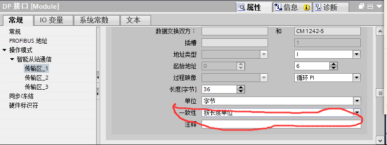

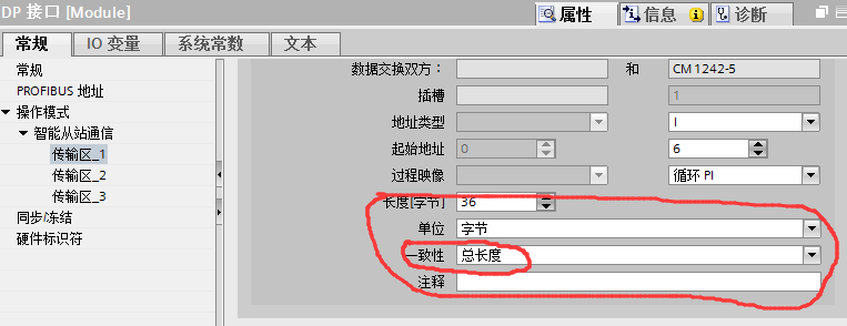

关于一致性:
1.选择按长度单位存储数据:则表示按照上面单位(Unit)中定义的数据格式字或字节(你设置为字节了)来发送和接受
2.选择总长度:表示打包发送,每包最多32字节,例如:发送20字节,从站将1字节逐个处理和接受这20个字节,若数据达到从站接受区不在同一时刻,从站可能不在一个循环周期处理接受区的数据,如果要保持数据的一致性,在同一周期内处理这些数据,一致性这栏就要选择总长度
