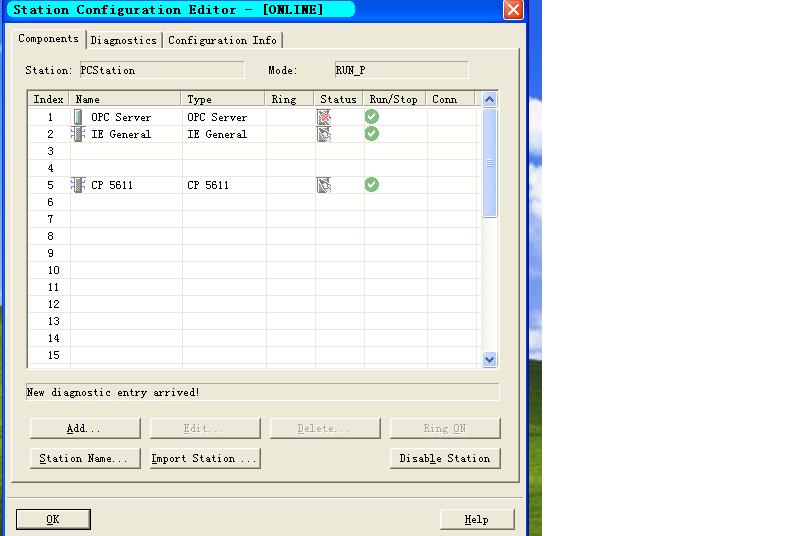

1:你的虚拟PC 站(Staion confogurator)里面的组态没有问题。(你可以把虚拟PC站理解称PLC 实际硬件)

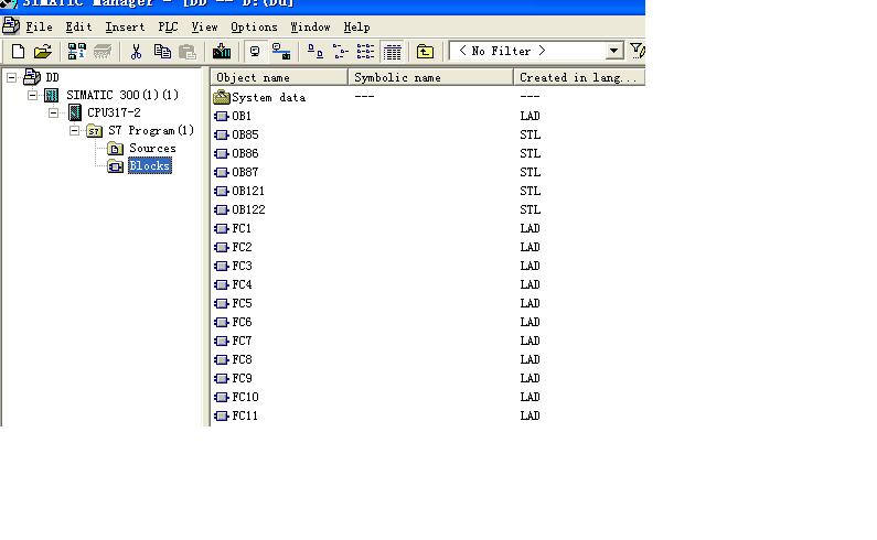

2:你需在STEP7 中,插入一个PC station,打开PC station的组态,在 里面 分别 插入 你(Staion confogurator)里面的组件,槽号 需要保持一致,编译保存。
3:打开STEP7 的NETPRO OPC Server和你的S7-300 PLC之间和组态一个基于DP 网络的S7 连接。
4:把PC 站的组态下载到虚拟PC 站(Staion confogurator)中,当然也可以利用楼上 所说的 导入功能。
5:组态下载到Staion confogurator 中 后,如果没有 没有问题,你的 OPC server 后面的 Conn列 或出现一个连接标志。
6:上面是有组态完成后,需要在SIMATIC NET 中组态 你通信的OPC 变量了。
