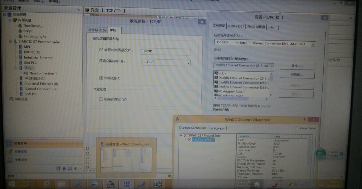

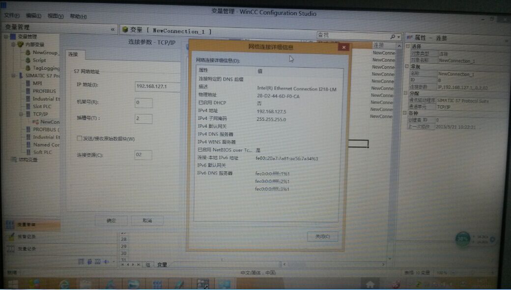

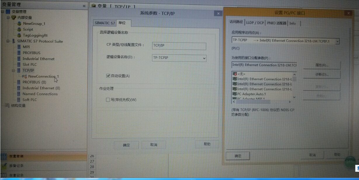

通讯失败错误代码42C2
没有在注册表内定义逻辑设备。可能的原因:
1、 未安装通讯驱动程序。
2、在注册表中的条目损坏或删除。
3、用“设置PG/PC接口”程序检查逻辑设备名称的设置。
4、在“系统参数设备”表格上检查逻辑设备名称设置。
综上所述,在“系统参数”的“逻辑设备名称”中不应该选择“TP-TCPIP”,而是点击下拉箭头后选择你所使用的Intel以太网卡。
