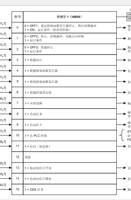

这个很好解决,你把047E换算成2进制0000 0100 0111 1110,
047f 换算过来0000 0100 0111 1111, 再对照控制字1 的位数对应(图1),就是这些数字的含义
