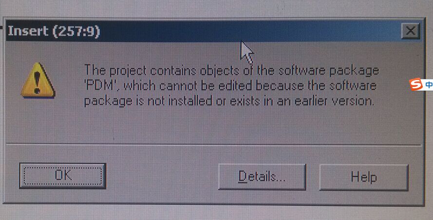

257:9报警是指示用户的编程设备上缺少一个或多个选项包:
该项目包含对象的可选包的''xxxx”无法处理因为可选包没有安装或过时的版本。
原因:
该项目可能包含的对象,您需要一个选项包,这是没有安装的过程中,或一个较新的版本的选项包。
解决方法:
请安装有关的选项包。
