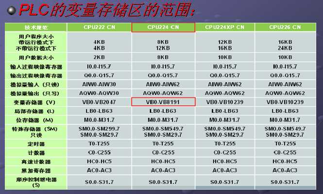

另外S7-200选型,其中有一项是最大I/O点数128,问下这个这128点是I+O的点数总和,还是I=128点,O=128点?
